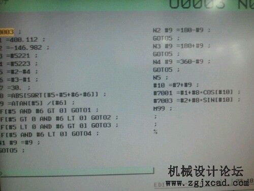

大神来看看我的这段程序,怎么报警说语句错误啊

看不懂,
但是#8=ABS。。
中sqrt下应该是正数吧

图片不全啊

fifochl 发表于 2013-8-30 12:42
看不懂,
但是#8=ABS。。
中sqrt下应该是正数吧
GOTO2跟3的这段语句正确吗

发表于 2013-10-31 21:56:42
把类似:[ol]
IF[#5GT0 AND #6LT0]GOTO2;[/ol]复制代码改为:[ol]
IF[[#5GT0] AND [#6LT0]]GOTO2;[/ol]复制代码试试!

lukexc 发表于 2013-8-30 14:32
把类似:改为:试试!
我试试看

首先是AND用法错误,再就是机床坐标系可读,但写入方式不对。
能不能把错误的地方给我修改下啊
