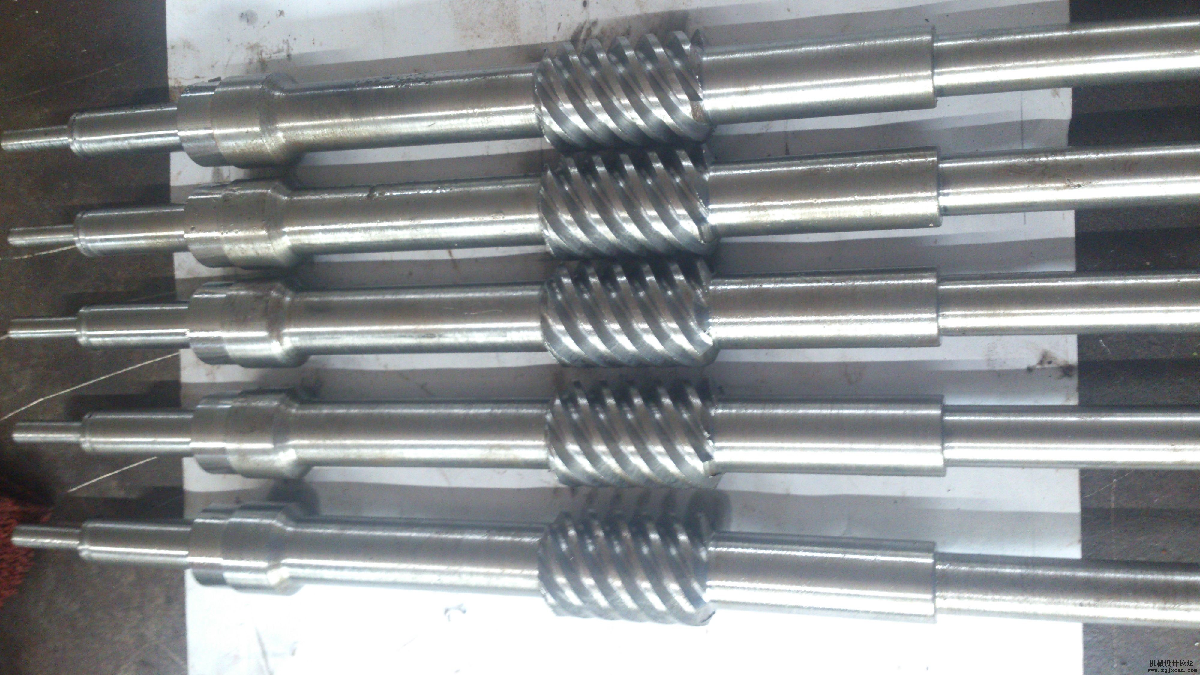

这两天的成果,数控加工
这两天的成果,数控加工

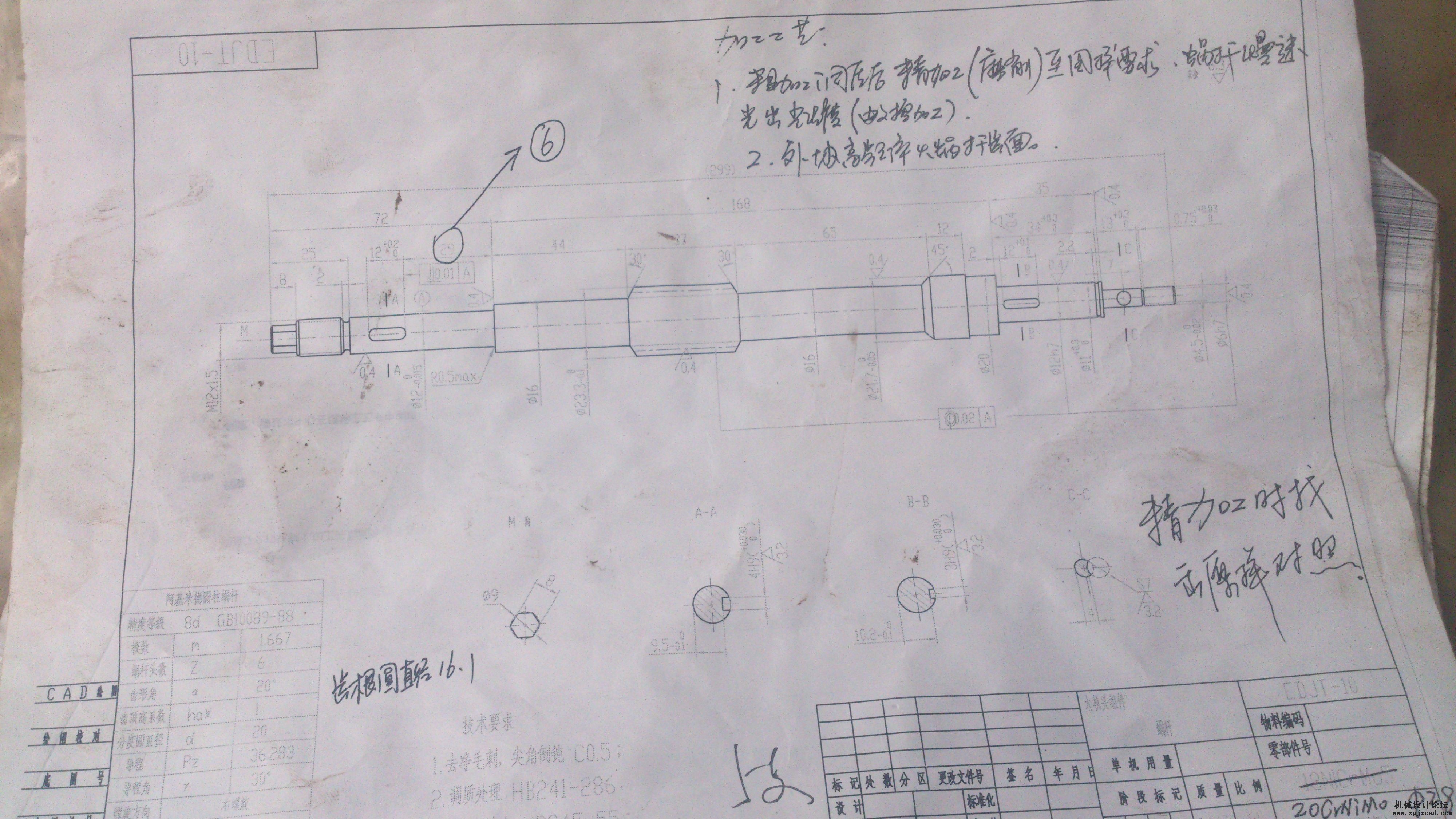

不错。挺漂亮。 。。。把图纸也发上来看下呢。。
冬之阳
冬之阳
79
楼主
发表于 2013-10-31 21:54:45

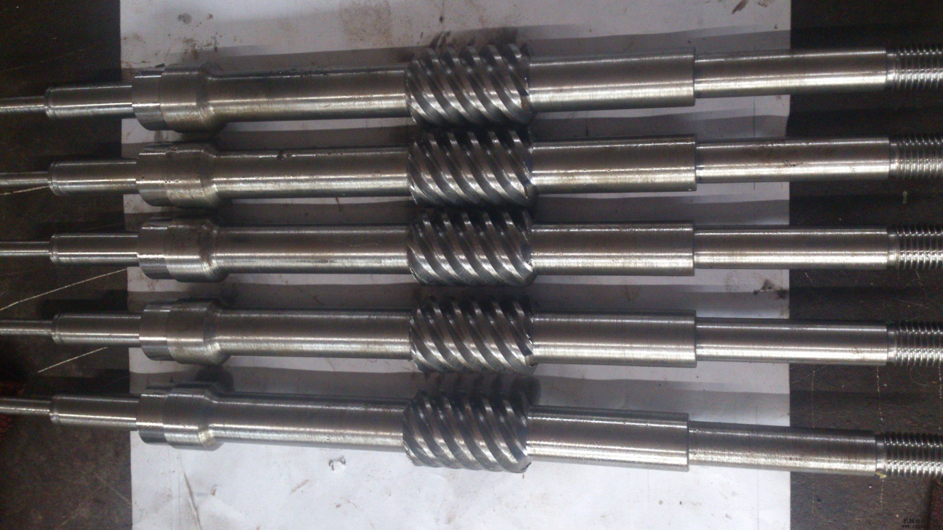

我在想, 高频淬火之后轴会不会变形。。。不知道工艺合不合理,估计够呛。。。
冬之阳
冬之阳
79
楼主
发表于 2013-10-31 21:56:43
只是齿部,应该合理
zhqsh
zhqsh
20
发表于 2013-10-31 21:57:20
加工完后,跳动会很厉害
冬之阳
冬之阳
79
楼主
发表于 2013-10-31 21:58:07
zhqsh 发表于 2013-8-15 21:14
加工完后,跳动会很厉害
加工蜗杆工序放在最后,一夹一顶,打好跳动就ok
zhqsh
zhqsh
20
发表于 2013-10-31 21:58:55
就是加工蜗杆太受力才跳动
冬之阳
冬之阳
79
楼主
发表于 2013-10-31 21:59:37
zhqsh 发表于 2013-8-15 21:21
就是加工蜗杆太受力才跳动
多车几刀,受力不大,不可直进
