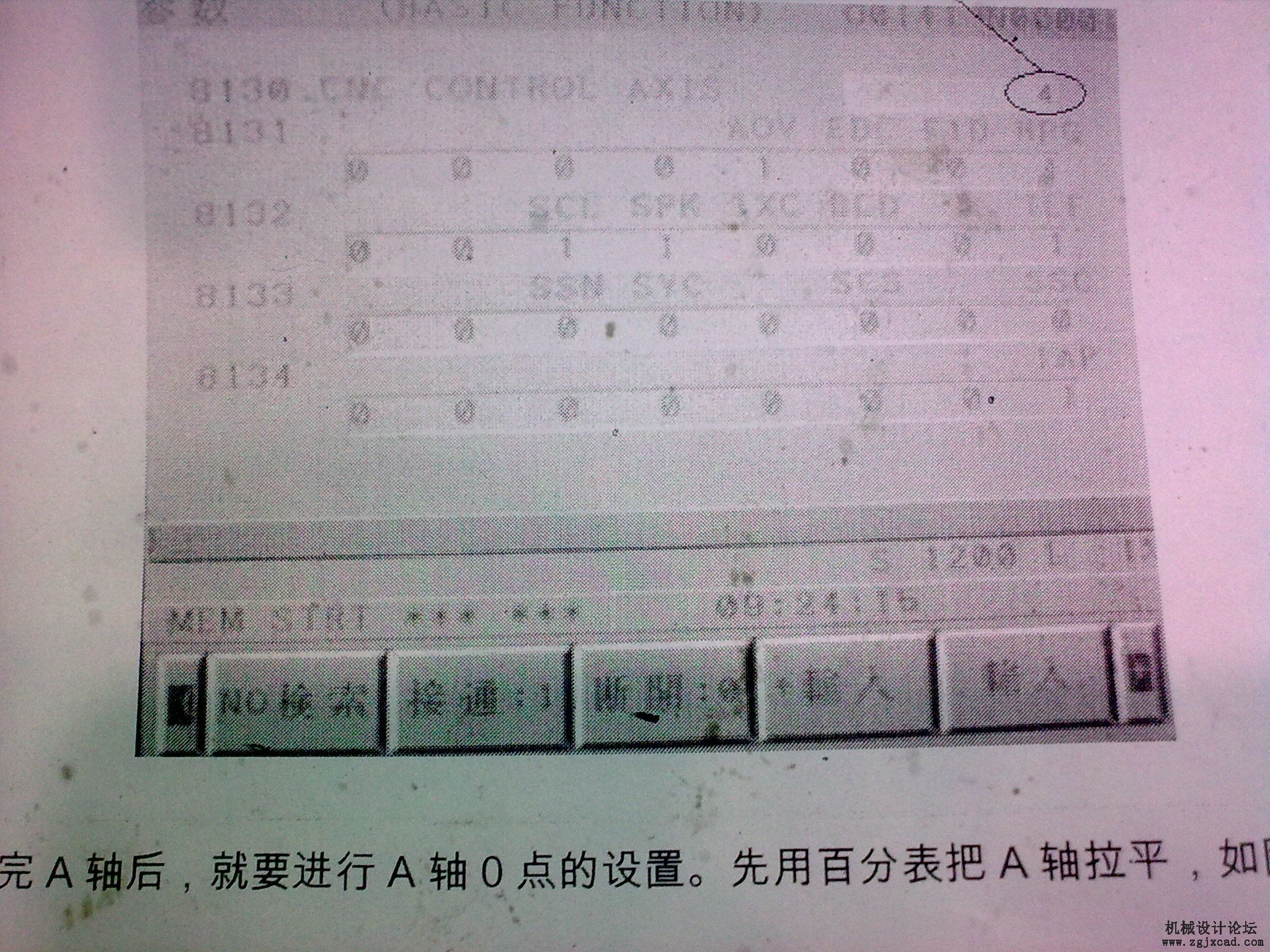

求教!那为大侠知道发拉克加工中心三轴加一轴参数如何设置?

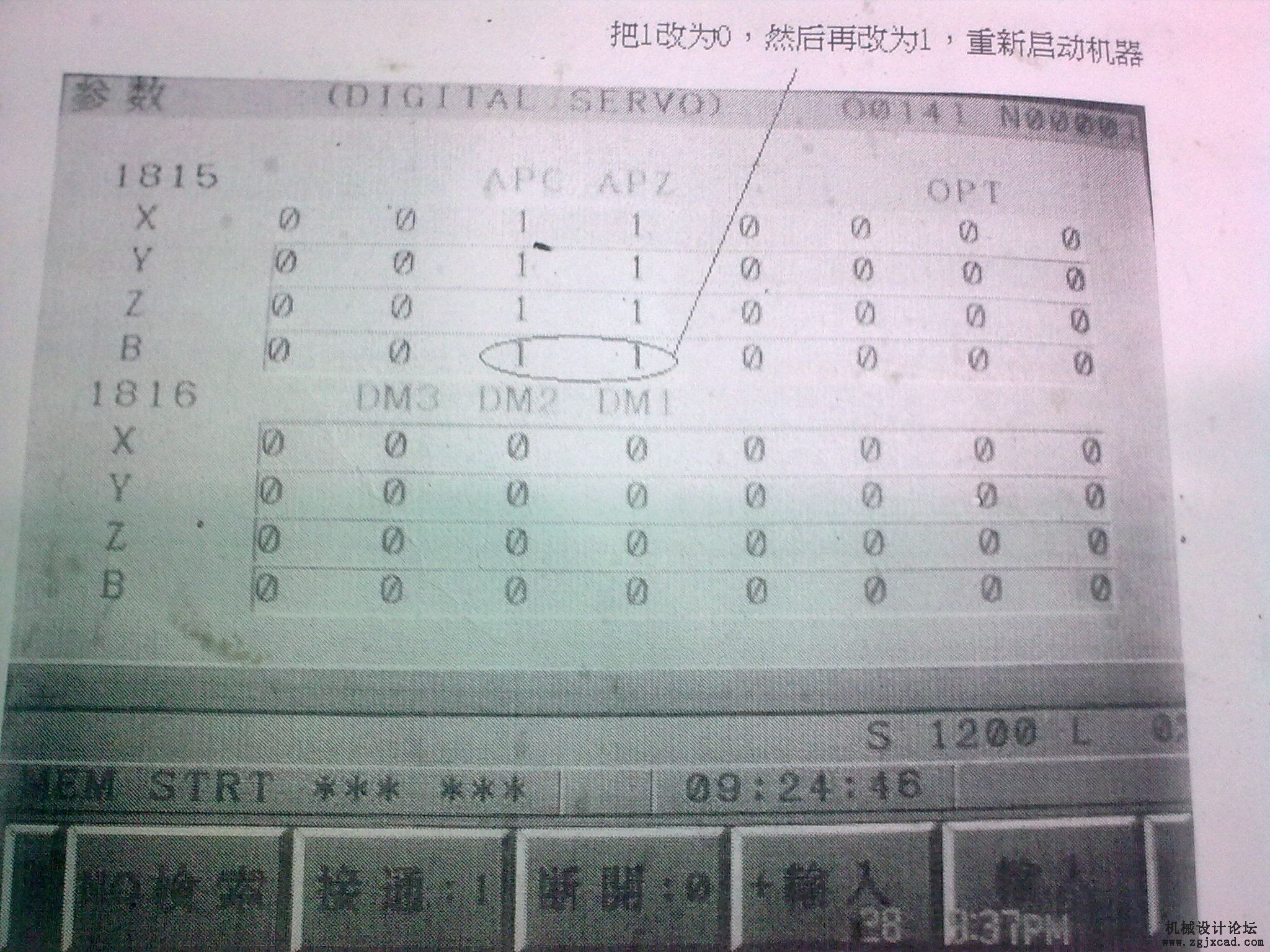

大侠你好我今天去试过了,找到了你说的那个8151为什么按1输入不进去呢?显示方式错误。说明书不知道丢哪里去了

修改参数要在MDI方式下才可以,还有数数写保护置为1。。。。。这个都不知道的话,劝你不要随便修改了,还有是1815,不是什么8151.。。。。。

好的,谢了啊!数数保护是不是参数保护密码之类的啊
