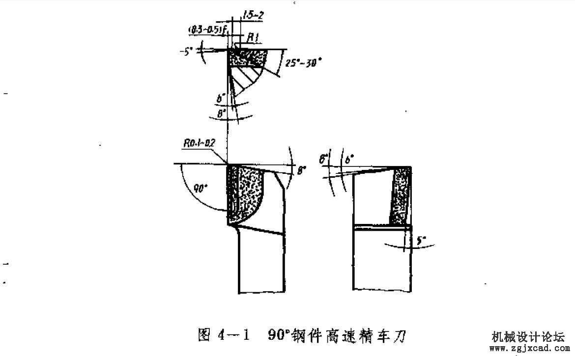

刀尖磨损了吧,精车刀用油石蹭几下,进给0.08-0.15,切削速度V=130m/min左右,YT15

确实,有时粗车后的工件表面跟镜面式的,表面很难发现刀纹!但有时精加工时,表面纹路清晰可见!所以我感觉并不是粗车表面光洁度就差,精车表面光洁度就好,只是粗车时允许光洁度差,而精车后就必须要保证产品尺寸及表面光洁度!所以要干好活,车刀磨削好很重要,这方面应该跟老师傅多学学,毕竟这是经验的积累!
