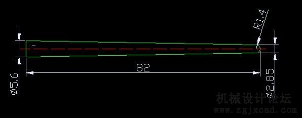

请教各位师傅,紫铜电极,长82,大头直径5.6,小头直径2.8,小头有个半径1.4圆弧。车的时候料伸出84长,机夹刀,手磨刀都试过了,小头那特别容易变型,怎么办啊,麻烦师傅们帮忙出个主意吧!谢谢!

这么长真不好车,我以前车过两个钢的子弹,最大直径11.43伸出八十多个长,一吃刀明显有点弯,吃刀量和进给量小点,摸索这车吧

材料直径?加工方法?

这东西应该分段加工的。

参照磨小径丝锥的方法去加工看看
