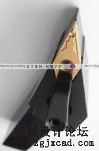

利用上面的机夹刀,从零件的顶部加工到底部,发现圆度不好,利用凯恩帝系统如何加工

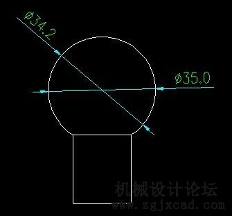

出来的球出现下面的情况,期待解决

加工部分的代码是
G0 X0 Z0;
G41 G03 X19 Z-32 R17.5;
Z-38;
G0 G40;加工来加工去老出现这样的情况

你刀补的位置不对,你是在走圆时加的刀补,出来不是扁圆才怪

那我这个程序该怎么编,我怀疑是不是我设置的问题,刀尖半径是0.8的,我R就输入0.8吗

刀具定位的时候就加G41

我用这把刀来加工,刀尖号是不是应该是2号,R是0.8
