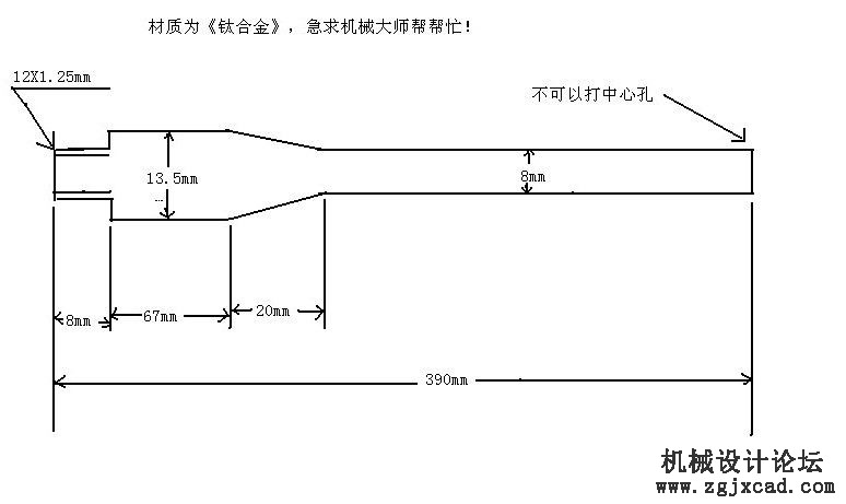

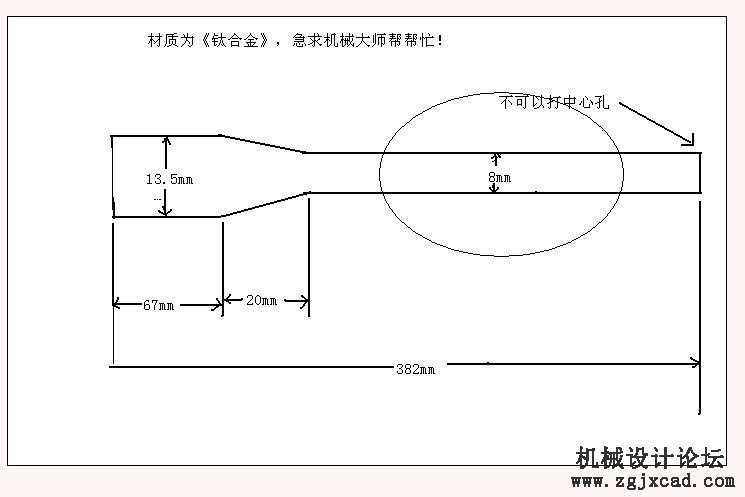

车床加工 ,主要是车直径8毫米部分,我只采用跟刀架加工,每次加工工件中间就会出现跳动,加工到了直径12mm就明显了 。
请大神指教怎么才能不 跳 啊??

料下的长一点 打中心孔完了再车掉

这么长 不顶能行?

谢谢,我也是这样做的,只不过我用着跟刀架车 也会出现发弯现象,怎么解决弯啊?

不顶的确不行,之前也是实在想不到办法就用夹头装到顶尖上然后装到尾坐上 用夹头夹住,呵呵 跳的更厉害了 实在 想不出还有啥好办法了...哎老板交代的任务看样子完成不了啦......

刀具,使用自己磨的锋利的刀具试试,现买的刀具一般不够锋利,切削力大。

出现跳动的一个很大原因是因为材料变“软”了,车削加工中,轴件的温度会升高,从而使材料容易变“软”,你试一下加冷却液车削吧。个人建议。

我一直在加冷却液的我是有不锈钢做的实验钛合金还没做

不用顶尖可以做个小于8MM的套放在顶尖上顶住,我做过45号刚的
