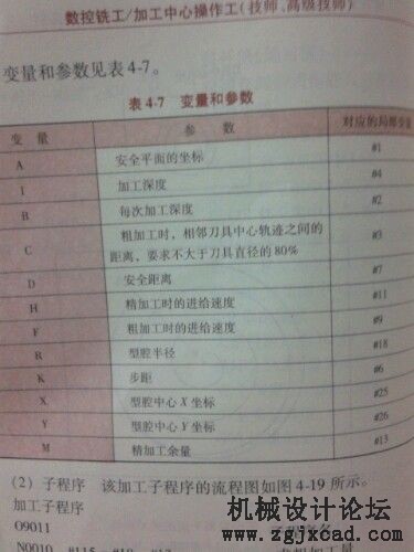

有个问题我搞不懂,看这张图片。上边那些字母变量我是在程序中指定,还是在别的地方指定。刚做FANUC不到2个月,有些说不准

这些变量是定义好的,比如A就对应#1。至于#1在程序具体做什么用,那取决你的思路。
