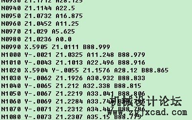

前天看到有位大虾的头像是五轴加工中心。一时心血来潮。编个玩玩。献丑了!
我是
ug
造型并编程的。由于是初学,还是自学的。所以我发出来,请大虾指点一二。拜谢!

程序:
wuzhou.rar
2011-8-30 09:49 上传
点击文件名下载附件
下载积分: 威望 -8 点
41.63 KB, 下载次数: 9, 下载积分: 威望 -8 点

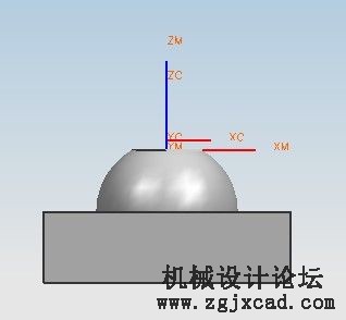

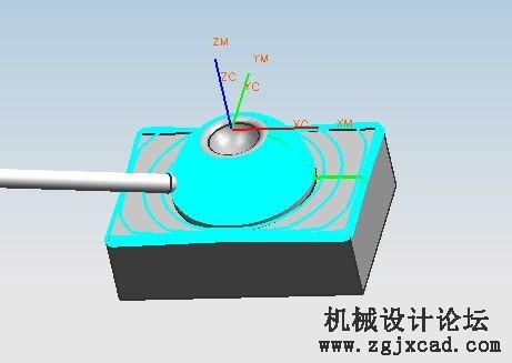

我先发现一个问题。坐标系:改后就是这样。

发表于 2013-10-31 21:57:21
还是到别处看吧,你描述的不清楚,五轴需要讲明白机床结构,摆头、转台还是双摆头,双转台,当然,目前都支持RTCP了,除非是国产的。后处理需要根据机床结构编制。然后编程上就是控制刀轴而已
