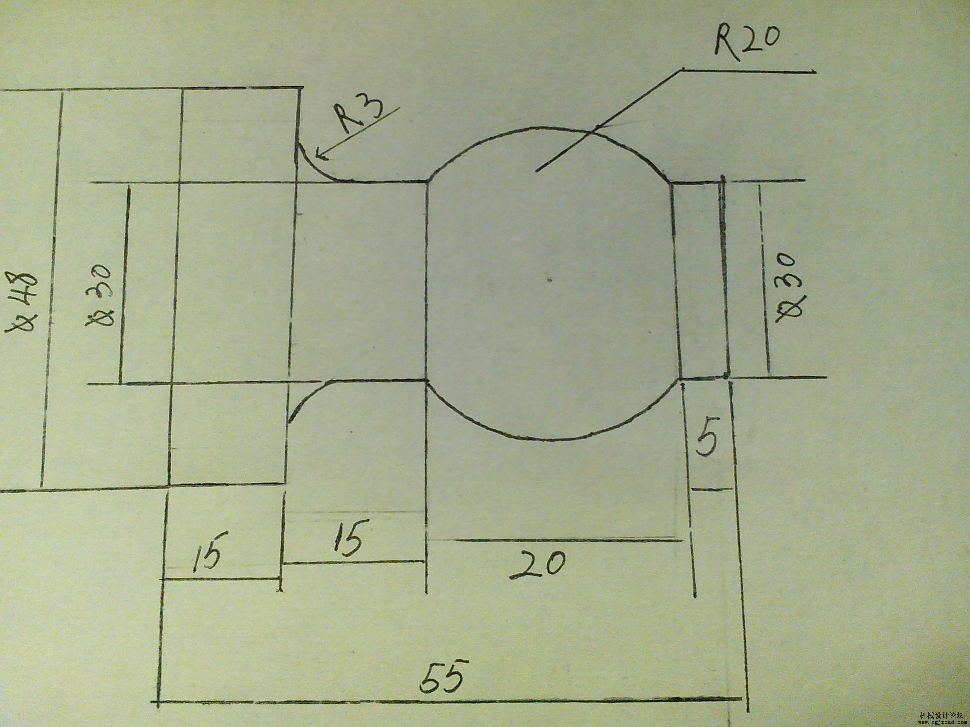

G73 U W R F S T仿形循环里的第一个G73里的U和W数值咋样给,,有算法吗,,,
G73U? W ? R5 F0.3 S600大师帮忙看下

你应该把毛坯图也画出来。

是 U 和 R吧。。。。

G71中间凹下去的地方还要用别的代码加工啊,,,G73一把刀一次性可以全部加工出来啊

如果这个工件用G71车的话很容易轧刀还是用G73好些虽然耗时长些
