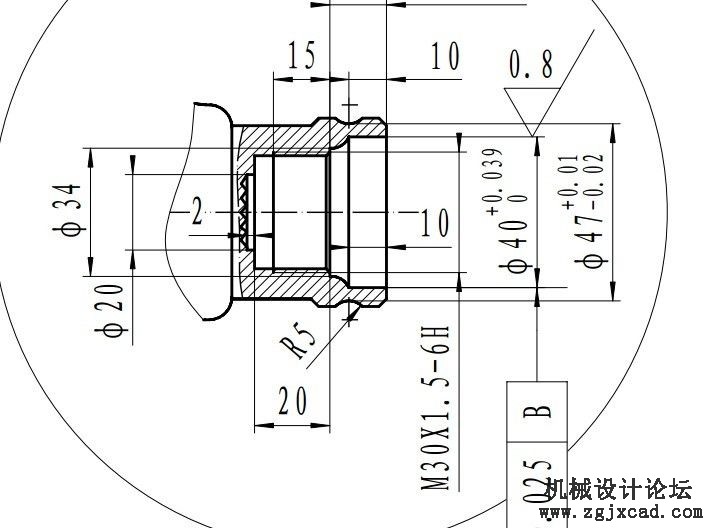

发表于 2013-10-31 21:50:30
图中那个里面的怎么加工
小图截取的那个部分

发表于 2013-10-31 21:52:15
中间的一个圆锥孔用麻花钻或其他钻解决两个锥形槽可以用手磨成型刀解决

发表于 2013-10-31 21:52:46
是端槽吧,就按端槽的方法加工,

发表于 2013-10-31 21:53:40
如果再有个右视图就得看了

发表于 2013-10-31 21:54:59
端面螺纹啊!不好搞耶

发表于 2013-10-31 21:55:58
没有特别说明的庆应该就是端面槽了吧
