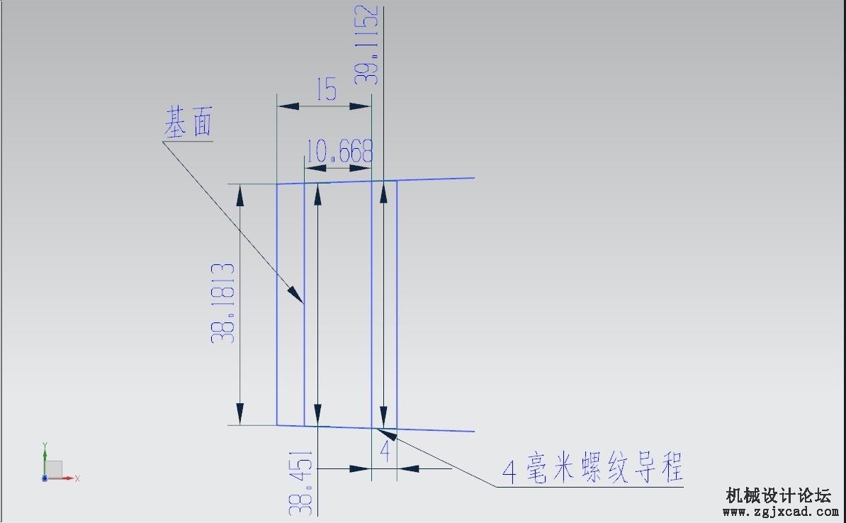

第一次接触NPT螺纹.根据查表得出小径38.45.大经41.99.问题来了.1.大经与小径指点是基准面开始的尺寸吗?如图
倒角1.5的地方..

NPT螺纹为60度圆锥螺纹,旧标准为Z,注意:小径38.45.大经41.99.为基面上尺寸而不是基准面,经查表,此螺纹管端至基面尺寸为10.668,再以此为基准作图。

是这样吗.但是和别人的尺寸还是有点差别.可以讲解下吗?谢谢!
