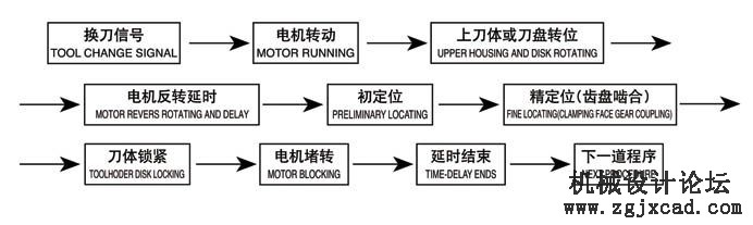

正常修的人应该都不大会想到,这问题偏就偏在这。我又从刀架的工作原理,一步一步的想,到底那一步有可能产生这个问题
,系统给刀架正转信号,通过霍尔元件识别,刀架旋转找到相应的刀位,系统给反转信号,刀架反转锁紧。它转近一周圈,识别到正确刀位而不能准确锁定,莫不是?莫不是反转的时候,电机没反转?这种情况就只有一个,检查一下控制正转的接触器和控制反转的接触器输出,果真,相序变成一样的了!这两个一正一反,相序应该是有差别的。这才是真正的问题!调整控制反转的接触器相序,终于大功告成。
