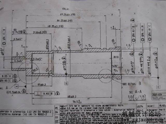

17的孔,公差0.03MM 孔深76.5MM ! 怎么控制深孔尺寸呢? ...
17的孔,公差0.03MM 孔深76.5MM ! 怎么控制深孔尺寸呢?有同心度要求的!

这样典型的深孔尺寸还是比较严的 不知怎么去控制加工哦 ~不知14方的钨钢刀杆怎么样~!问问大侠们有没有类似的经验 希望能讨教!谢谢大虾们不知有没有可靠的加工工艺。。。。虚心受教了!

14的刀杆悬伸超过5倍了,得进口的硬质合金刀杆。国产的貌似达不到大的悬伸比。但是没记错的话啊,硬质合金少有14的刀杆。估计你得找12的7倍径刀杆了。{:soso_e129:}

刀杆要加强刚度

成型刀

精加工用铰

有个想法不知道行不行,先提出供大家讨论,不行也就不去实践了。
可否在内孔里加跟刀架,前面刀头精加工到尺寸了,刀头后面一定距离放置一个内置跟刀架?

钻 扩 再铰

估计你得买12的。标准刀具很少有14的刀杆。12的加工75买好点牌子的在锋利点的刀片可以做的。反正要经常测量。
