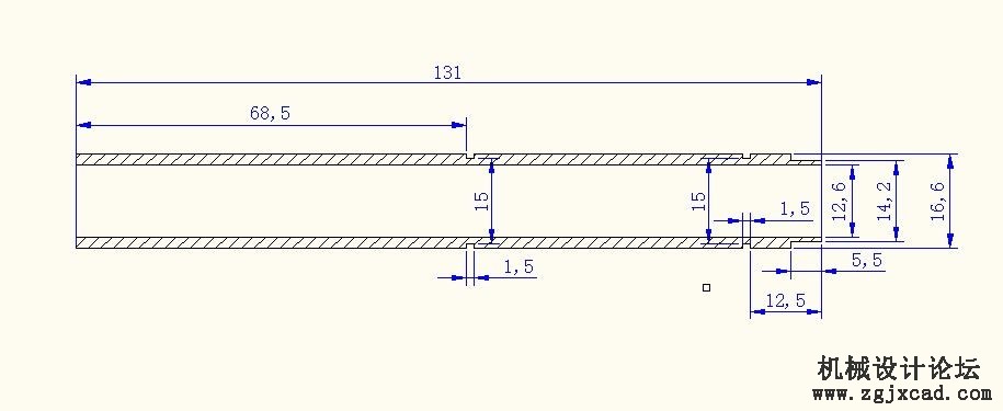

材料铝
孔公差 正负0.05
孔要求车出来
求工艺 以及镗孔刀具几何角度
{:soso_e183:}
忘了说了材料是D19*孔9.5 长133.

发表于 2013-10-31 21:50:35
钻,铰,挤压....
在右边_》》》
在右边_》》》
15
发表于 2013-10-31 21:51:18
最直接的方法就是先用小钻头钻,再用铰刀 粗铰、精铰!还是不行的话,你拿去绗磨算了!精度肯定能达到,

发表于 2013-10-31 21:52:16
直接买成品铝管

发表于 2013-10-31 21:54:33
公差要求不严,但壁太薄

发表于 2013-10-31 21:56:08
内孔有配合精度要求吗?如没有按内径选管材会划算一些。
