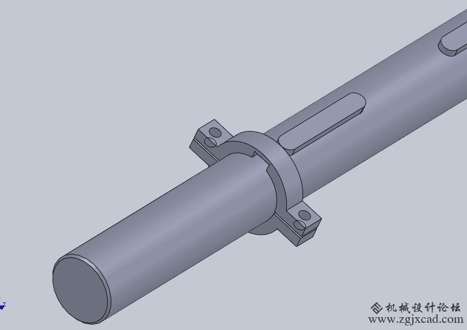

如图,轴上键的位置有一个轮子,轮子没有限位,图上的限位块,领导说加工贵,有没有比较简单的方法限位轮子。谢谢了!!

最便宜的办法:轮子上打个螺纹孔,轴上打个窝儿,直接顶死,如果需要的固定力较大可以窝儿打深点儿,钉丝拧进去
