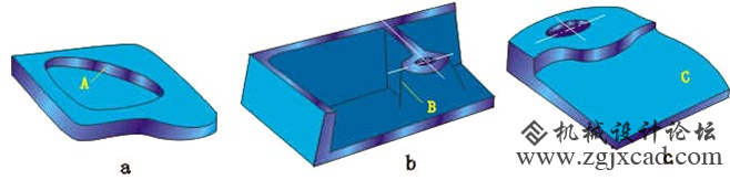

    平面类零件示意图
    平面类零件示意图
    平面类零件示意图

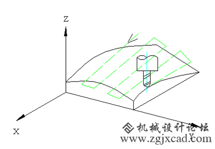

    行切加工法示意图
    行切加工法示意图
    行切加工法示意图

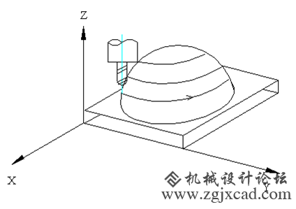

    三坐标联动加工示意图
    三坐标联动加工示意图
    三坐标联动加工示意图

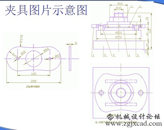

        (1)对单件、小批量、工作量较大的模具加工来说,一般可直接在机床工作台面上通过调整实现定位与夹紧,然后通过加工坐标系的设定来确定零件的位置。
        (2)对有一定批量的零件来说,可选用结构较简单的夹具。
    夹具图片示意图
    夹具图片示意图

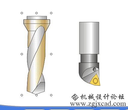

           5)孔加工时,可采用[url=]钻头、镗刀[/url]等孔加工类刀具。

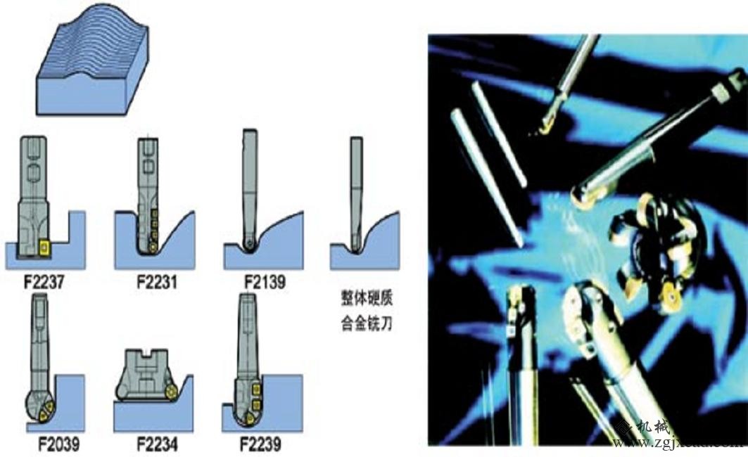

    球头铣刀示意图
    球头铣刀示意图
    球头铣刀示意图
    加工孔的刀具示意图
    加工孔的刀具示意图
    加工孔的刀具示意图
