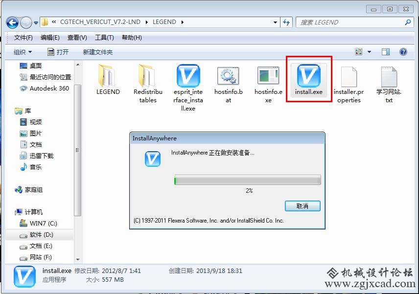

    1.首先将文件解压,然后打开里面的install文件进行安装。

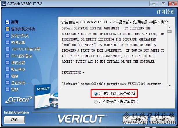

    4.这里选择“我接受许可协议条款”。

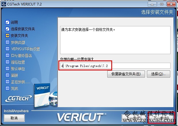

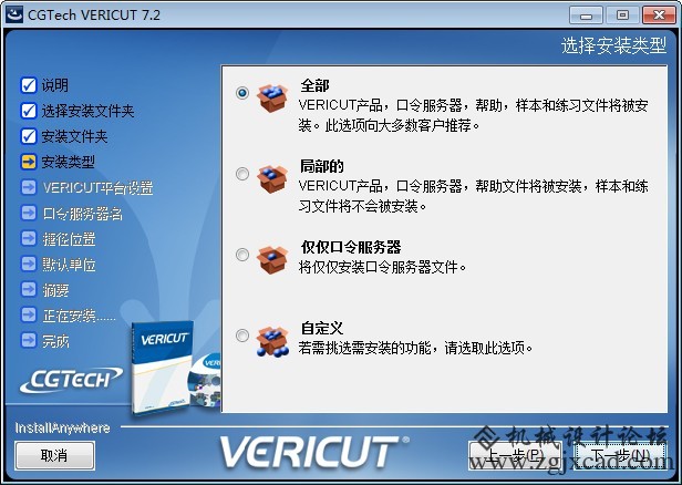

    5.选择安装的位置,然后点击下一步。
    vericut 7.2破解版下载
    vericut 7.2破解版下载

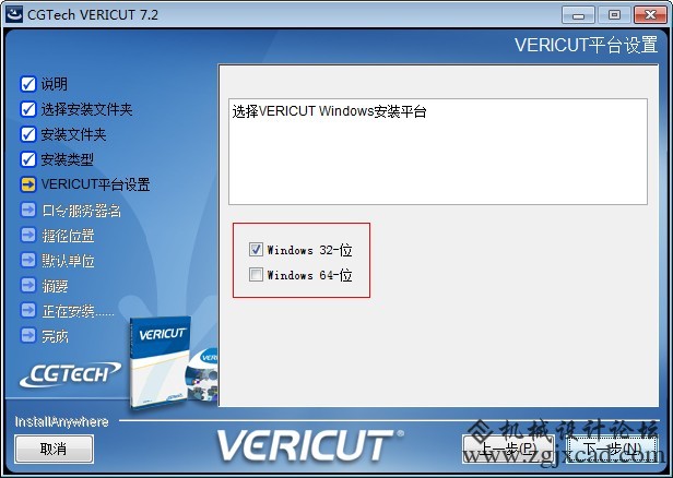

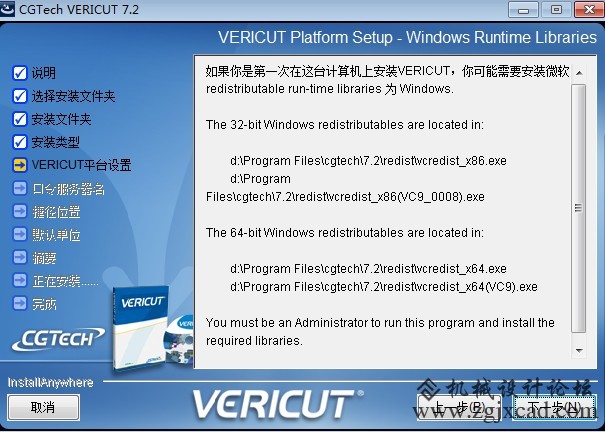

    7.根据你电脑是32位还是64位的,在对应的位置打勾。
    vericut 7.2破解版下载

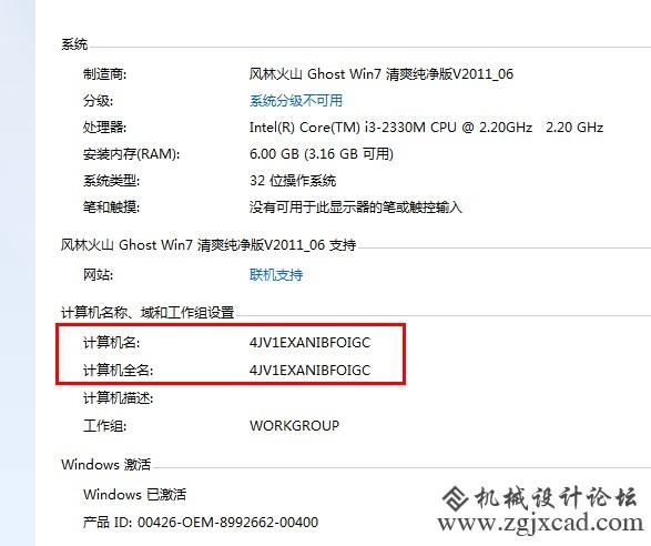

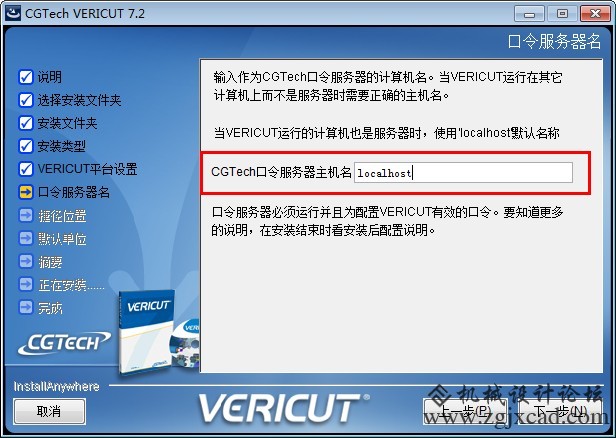

    9.填上电脑的主机名,然后点击下一步。下图是电脑主机名查询方法。
    vericut 7.2破解版下载
    vericut 7.2破解版下载
    10.右键我的电脑,然后选择属性,弹出如上图所示界面,找到计算机名。

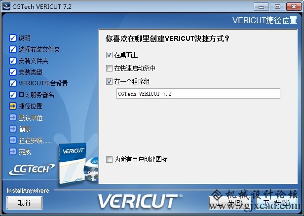

    11.根据需要在对应的地方打勾,然后下一步。
    vericut 7.2破解版下载

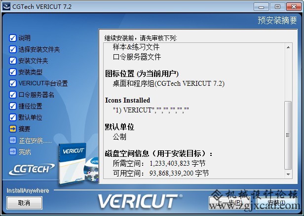

    14.选择安装。
    vericut 7.2破解版下载
    vericut 7.2破解版下载
    15.选择下一步。

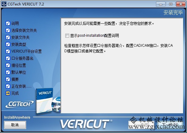

    vericut 7.2破解版下载

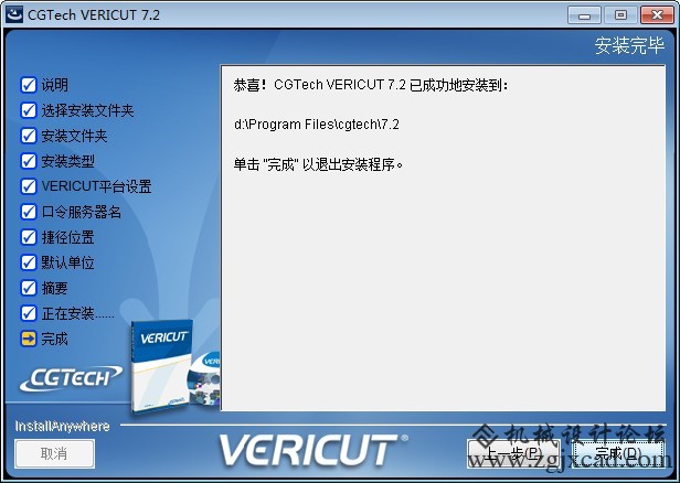

    16.点击完成。
