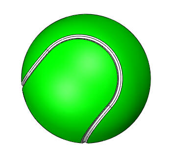

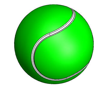

尝试做一个网球
网球.rar

    发表于 2012-9-1 22:54:45 | 显示全部楼层
    你是不是花了一个球在画个3副图的拉伸
    在做线的

     楼主| 发表于 2012-9-3 21:05:30 | 显示全部楼层
    呵呵
    1.画球
    2.平面画线和圆弧
    3.双向投影至球面
    4.投影线连接
    5.扫描切除
    6.倒圆角
    可以下载那附件看看操作
