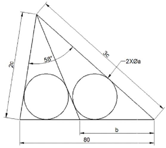

    练习图一张,有难度哦
    有兴趣的朋友可以试试
    说明一下:abc都是未知的,两个圆半径相等,跟所有接触的线都是相切的。
    另外,不能用约束,否则谁都会画了,失去了练习画法的意义。

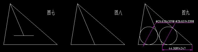

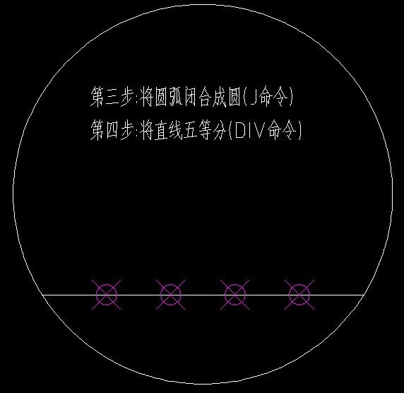

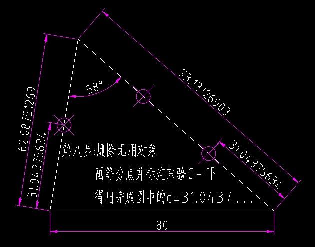

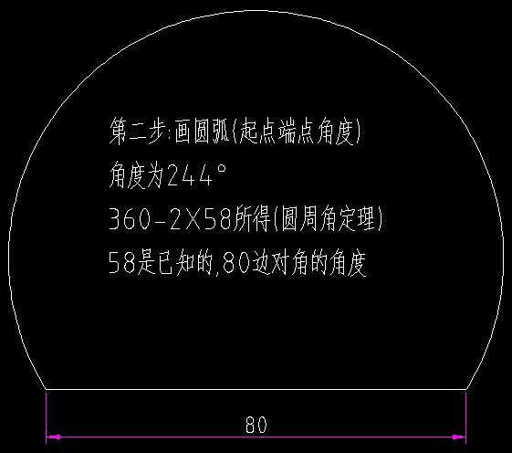

    公布答案咯{:soso_e113:}
    今天就说说三角形的画法吧,上图:
    2012-9-29 16:05
  • 签到天数: 23 天
     楼主| 发表于 2012-9-9 14:27:57 | 显示全部楼层
    大家好{:soso_e113:}今天来说说三角形内部斜线以及两个圆的画法
    第一步:画出三角形的三条角平分线(图一),
    第二步:在三角形内部画一条水平线,只要与下面的两条角平分线相交即可(图二),
    第三步:用起点,端点,角度画圆弧,角度取360-58=302度(图三),
    第四步:缩放圆弧和水平线,基点如图,用缩放命令里的参照选项,把长度a缩放到长度b(图四),
               缩放后的图(图五),
    第五步:删除角平分形线和圆弧,三角形内部只保留一条水平线 (图六),
    第六步:从三角形上顶点画直线到水平线中点(图七),
    第七步:延长到三角形底边,并删除水平线。至此,三角形内部斜线完成(图八),
    第八步:画两个三切圆(图九),
    完成
