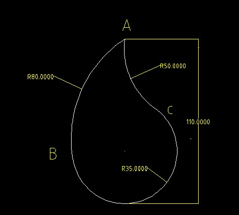

    如图求:
    1. BC 距离为何?
      a. 64.9497     b. 64.9749     c. 64.9947
    2. ∠BAC 之角度值为何?
      a. 46.457°   b. 46.574°   c. 46.745°
    3. 此外围面积为何?
      a. 5007.4855   b. 5007.5484   c. 5007.5584
    QQ截图20120827155621.jpg {:soso_e179:}
    可能有的人做过了的,这里就希望会的人先不要把画法公布出来了,大家画好只要把答案和你们的图形附上来就可以了。
    可能有的人的版本的比较高的版本,可以用参数化功能,但是大家最好还是不要用吧,
    但不管怎样,能把答案弄出来都是好的。{:soso_e179:}

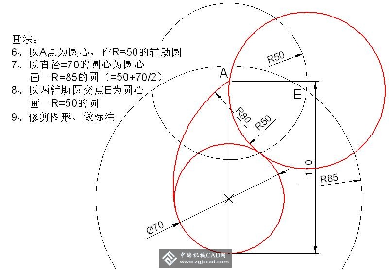

     楼主| 发表于 2012-9-25 11:43:14 | 显示全部楼层
    这里来给大家公布一下画法吧,也没怎么看到有人响应!
    再有什么看不懂的继续跟帖吧。
