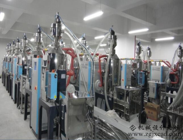

      一、中央输送系统原理
      中央供料系统采用漩涡气泵真空输送方式,通过集中的管路系统将塑料原料从储料罐输送到中央干燥系统,然后将干燥后的原料输送到每台注塑机中。中央输送系统采用“一台机器一根管”的设计方式,保证整个系统运行稳定,绝无堵料的现象发生。它配合中央干燥系统使用,可使用干燥的空气..、多颜色材料的组合使用方式,实现着色工序的自动化。系统能够以全自动方式再生和使用注口冷料,能够对所有供料设备的控制,并防止了储料仓内阻塞现象的发生,通过设置中央监控台实现全自动化。中央供料系统采用微机集中自动控制,实现了对粒料的24小时连续供料作业。多台小型微机分别控制各台成型机的着色工艺,计量准确、混合均匀,并可灵活改变颜色,适应对产品的多颜色多品种要求。根据不同成型机的生产量,灵活变更供料量。多个供料管道设计,可保证对主料多样化的要求。系统具有多种监控及保护功能,工作安全可靠。
      二、中央供料系统设计流程:原料→储存→计量→干燥→输送→使用 中央控制台特点:
