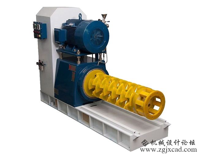

      显然,研磨介质用量与墨料黏度的最佳选择是要经过实验或试验性生产来求得的,但作为试验的起点常常可以把研磨介质的体积用量定在筒体容积的50%上。对于立式砂磨机,研磨介质用量可以大到使介质堆在筒体内的表面达到刚好低于最上一层叶轮稍低一点的地方,这样可以使研磨介质有一上升的空间。但这必须同时考虑墨料泵送的速度,因为墨料送入筒体的速度快,介质翻动就会高一点,这样介质以上的空间就要留出多一点,亦即研磨介质用量要适当少一点。
      对于卧式砂磨机,研磨介质用量可以从简体容积的80%开始,然后根据物料的出料温度或者冷却水的温度来增减研磨介质用量,一般来说,当温度超过允许范围时,就应减少研磨介质用量,温度低于允许范围时,在增加转轴速度之前,可优先考虑增加研磨介质用量。通常墨料的出料温度在50~70℃范围内是可以允许的。调节介质用量就可以用这个尺度来衡量,对于某些稳定性差的墨料就要注意控制了。
