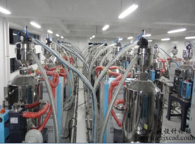

      集中供料系统可以将多种原料进行集中除湿干燥、颜色配比、封闭输送等工序一体化。一台机一根管的结构设计有效避免原料发生回潮,堵塞现象,可以保证系统能稳定运行,在提高工作效率的同时,还保证了产品的品质。如果集中供料系统有噪音发出,不仅会让工作人员产生烦躁情,严重的话还会导致系统不能正常工作。为了能有效避免发生这种情况,今天恒荣专业技术员就跟大家讲解一下集中供料系统产生噪音的原因和解决方法有哪些?
