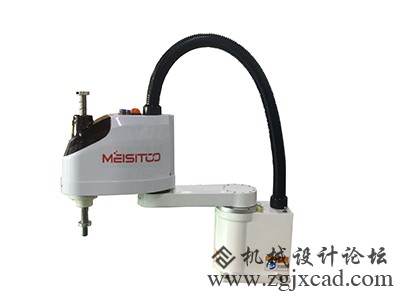

      随着物流产业的快速发展,码垛机器人得到充分利用。码垛机器人在降低人们劳动强度的同时,提升了生产效率,为企业创造出更多财富。码垛工业机器人是利用抓手来完成搬运、码垛工作的,在设计抓手的过程中,需要特别注意哪些问题呢?下面就是专业人士带来的相关介绍。
      码垛工业机器人抓手设计的要点:
      1、码垛机器人手爪前端送料的输送带的结构,对于料袋抓取的辊子输送带一般有国标,需要采用标准的接口,而对于皮带输送带,就要考虑怎样来实现。
      2、码垛机器人机型的选择,机器人最大负载能力和工作半径,机器人的转动惯量,机器人的价格。
      3、码垛机器人手爪的经济工作方式,采用电动、气动、液压等作为动力来源,涉及的结构及其制造、使用和维护成本不一样,利用现场环境可提供的动力能够降低制造成本。
      4、码垛机器人手抓目标的重量、大小及材质对于不同对象的工件选择不同的手爪,如板料类工件可采用真空吸附式;对于导磁性介质可采用磁力吸盘;对于PVC料袋等采用夹钳式。
    5、码垛机器人运动末端工件放置的空间布局。
