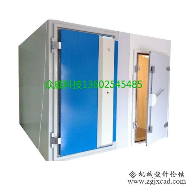

      随着电子信息技术的发展,各种网络设备已经遍布城市的每个角落,一些重要的数据安全也得到各大部门的重视,其中屏蔽房就是保证系统安全的重要手段之一。那么屏蔽房工程技术要点有哪些?下面由东莞众威厂家的小编为大家介绍:
      一、设计要点
      1、屏蔽门:屏蔽门是屏蔽室唯一活动部件,也是屏蔽室综合屏蔽效能的关键,技术含量较高,材料特殊,工艺极其复杂,共426道工序。电磁屏蔽门有铰链式插刀门、平移门两大类,各有手动、电动、全自动等形式。
      2、屏蔽室包括六面龙骨框架、冷轧钢板。龙骨框架由槽钢、方管焊接而成,材料规格按屏蔽室大小确定地面龙骨(地梁)应与地面进行绝缘处理。墙、顶部冷轧钢板厚度2mm,底部钢板厚3mm,先在车间预制成模块,分别焊接在龙骨框架内侧。
      3、蜂窝型通风波导窗:通风换气、调节空气是屏蔽室必备设施。蜂窝型波导窗由对边距42mm的六边形钢质波导管集合组成,波导管不妨碍空气流通,却对电磁辐射有截止作用。屏蔽室按面积大小配置相应数量的波导窗,分别用于进风、排风、泻压。
