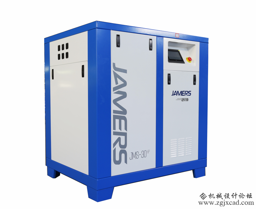

    行内人都知道空压机属于高耗能设备,所以在这方面的技术是有待提高的。果不其然,经过研究生产出了一种高效、节能、稳定的永磁变频空压机,在使用过程中如果操作不当,就有可能会引发故障,影响生产的顺利进行。那么,永磁变频空压机的使用注意事项是什么?东莞美博空压机厂家小编为您解答:
      1、在拆卸高温组件维护时,必须待温度冷却后方可进行,永磁变频空压机不能在超过规定压力、规定温度的条件下运行。
      2、建议使用永磁变频空压机的专用润滑油。不同品牌的空压机润滑油不允许混合使用,做好空压机保养和维护,定期更换“三滤一油”——空滤芯、油滤芯、油分芯、润滑油。
      3、定期排放冷凝水,并检查各处接口、管道有无泄漏,检查安全阀、最小压力阀、进气阀、电池阀等各类阀门性能和使用性,对冷却器进行清扫。
      4、检查油位、排气温度、排气量和排气压力等是否正常,运行时检查空压机有无异响、异振等不良状况。
      5、对空压机做保养与维护时,应使用原厂设计和制造的配件,以保证空压机的稳定性、可靠性和安全性。
      6、永磁变频空压机不可反转。初次启动设备、或电控系统检修后,在压缩机启动之前必须先确认电机的旋转方向是否与规定的转向一致。
      以上就是关于永磁变频空压机的使用注意事项就介绍到这,永磁变频空压机以高效、稳定、节能的特点成为当今空压机市场最火热的产品,各企业纷纷都把厂里能耗高的空压机淘汰,替换成永磁变频空压机。空压机作为厂里的关键设备,所以应按照规范使用。
