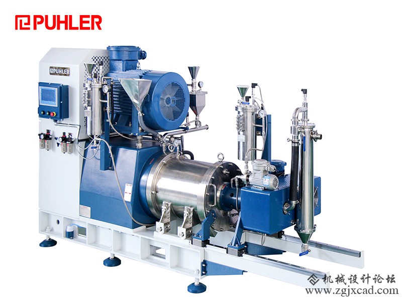

      砂磨机能够极大提高了生产效率,所以我们在使用砂磨机的时候,一定要注意砂磨机操作注意事项、砂磨机操作注意要点。
      ①长时间停车,开机前应先检查分散盘是否被介质卡死。若联轴器转不动,可用泵打入溶剂.待溶解后再起动。切不可强行起动以免损坏摩擦片。
      ②长时间停车,开机前应检查顶筛网是否有结皮漆浆,若有,应用溶剂清洗干净,以免困筛网堵塞而导致冒顶。
      ③一旦出现“冒顶”时.应立即停车清洗筛网,放置接浆盆,调整供浆泵速度,重新启动。否则漆浆有可能侵入主轴轴承而导致轴承磨损,或者损坏进浆泵。
      ④在筒体内没有漆料和研磨介质时严禁起动。
      ⑤用溶剂清洗筒体时,只能将分散器轻微地、间歇地转动,以免部件磨损。
      ⑥使用新砂时,应过筛清除杂质异物。砂磨机用砂应定期清洗过筛和补充新砂。
    ⑦观察窗应保持完好,防止砂磨机工作中崩砂造成伤害事故。
