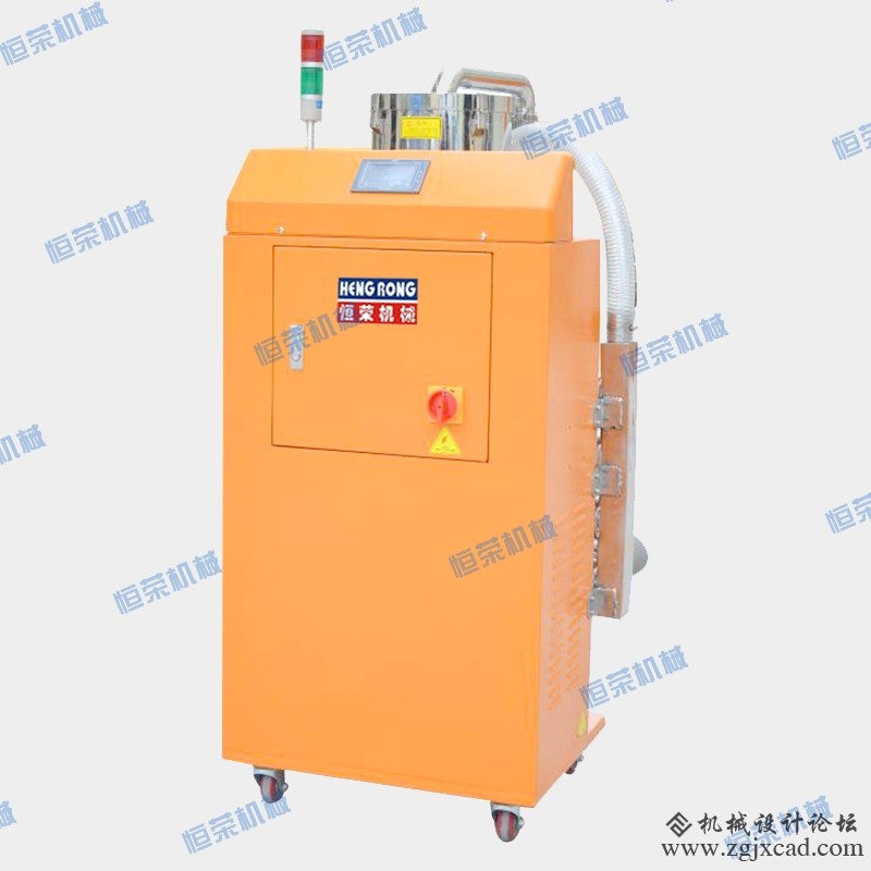

      随着工业的快速发展,企业都在追求更高的工作效率。除湿干燥机集除湿、烘干、送料三机为一体,具有操作简单、快速供料、干燥效率佳等优势满足了企业的生产要求,而逐渐取代了传统的热风烘干机。除湿干燥机主要用来干燥吸湿性 较强的塑料,将经过除湿的低露点空气,送入一个或多个标准干燥料斗里,以提高干燥效率并缩短干燥时间。那么除湿干燥机的操作步骤有哪些呢?现在由恒荣专业技术员为您讲解:
      除湿干燥机的操作步骤:
      1、确定除湿干燥机已经安装并调整好;
      2、将控制箱电源和除湿机面板上动力开关开启;
      3、经常查看料桶的温度指示,如果发现故障要及时维修;
      4、当温度上升达到指定温度时,检视与下劲部温度是否一致;
      5、料桶生产时随时保持8分满;
      6、原料充分达到指定干燥时间才可以生产;
      7、干燥完成,要停机时,先关闭送料板,将底下的原料抽完后,再关上送料系统。
      8、将操作界面上的运行按钮全部关闭,关掉总电源。
    关于除湿干燥机的操作步骤今天就介绍到这里,另外小编提醒在除湿干燥机运行工作时,注意不要触碰机体,避免被烫伤。为了延长设备寿命,也要定期进行维修保养。
