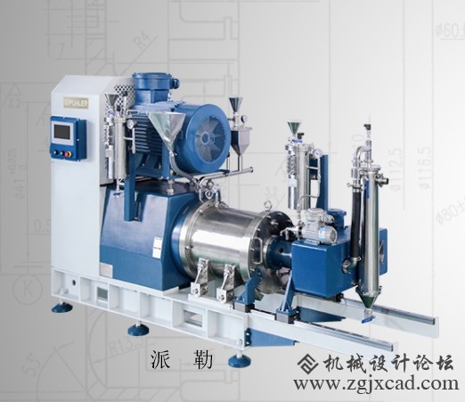

      砂磨机的使用与维护:
      一、试车
      1、做好试车前的准备工作;
      2、检查各部件安装是否牢固;
      3、各机的旋转方向应按箭头所指方向运转(应点动试方向);
      4、检查冷却水是否通畅;
      5、三角带调正适宜再起动,工作50小时后,再调正一次;
      6、从筒体顶部加入研磨介质;
      7、先起动进料泵,输入物料待顶筛上出料后,方可起动主机;
      8、较长时间停车后,再起动时,往往由于物料中的固体颗粒和研磨介质沉降而“卡”紧分散器,尤其是粘稠性物料在较低温度时,“刹车”现象尤为严重,此时,点动电机不能起动时,应用手在主轴皮带轮“盘车”辅之,以输入少量对物料有溶解能力的溶剂,使物料溶稀松动后再起动,总之,不能强行起动,以免损坏电器和机体;
      9、停车时间较长,应清理筛网所干结的物料;
      10、清洗分散器,只能轻微地、间歇性地转动,因为分散器和研磨介质在清洗液中快速运转极易磨损破碎;
    11、使用新研磨介质时应进行过筛,以清除杂质破片等异物。
