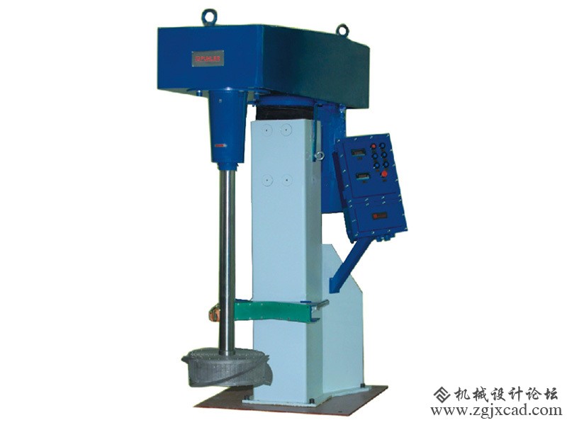

      立式砂磨机又称立式珠磨机,应用于油漆涂料、化妆品原料、食品、日化、染料、油墨、药品、农药、磁记录材料、铁氧体等工业领域,对其液固物料进行湿式砂磨分散的高效研磨分散设备。与球磨机、辊磨机、胶体磨等研磨设备相比较,砂磨机具有生产效率高、连续性强、成本低等优点。
