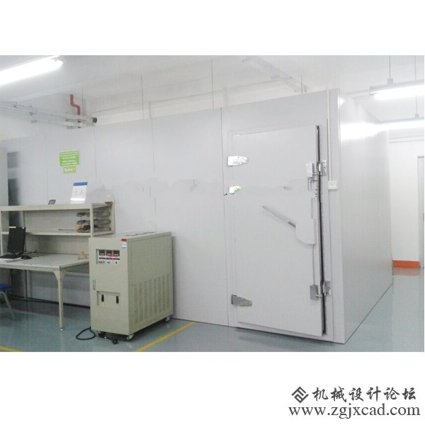

      电磁屏蔽工程在进行施工的时候有一些注意事项是不能忽视的,电磁屏蔽工程施工做的好不好跟后期的屏蔽效果有很大的关系,这里我们用屏蔽室的施工来说明吧。
      根据建筑物条件,对屏蔽室结构的技术要求可以选择: 用连续焊接的方法,将金属屏蔽层拼接成一个完整的六面体。根据屏蔽衰减的技术要求,即可以做单层,也可以做双层屏蔽体。双层焊接式屏蔽室需在两层金属屏蔽体之间设25毫米厚的木龙骨。
      焊接式屏蔽室工程中需注意的问题有:连续焊接,即要求焊缝连续致密、无虚焊、漏焊;双层屏蔽时,内屏蔽体与木龙骨及外屏蔽体与墙壁填层之间固定螺钉需与屏蔽体焊牢,以保持屏蔽体的连续性,而且要避免螺钉造成内外屏蔽体电气短路。屏蔽室结构中使用的木材应进行防火处理,焊接后要做好焊剂残留物的清理工作。
    这个就是电磁屏蔽工程的一些施工注意事项,所以这就是我们电磁屏蔽工程中屏蔽室施工的一些注意事项,要在施工的过程中注意。
