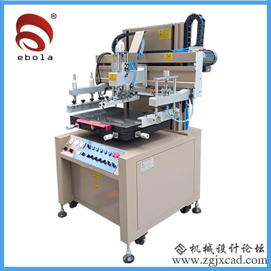

      丝印机的构造和操作的四大要素历来决议印刷物的质量品质。这四大要素是:A、刮刀;B、压印胶辊;C、供墨系统;D、烘干箱。
      下面我就区分阐述丝印机操作的四大要素的特点及基本原理。
      A、丝印机—刮刀
      只需刮刀能将多余的油墨(非印面上的油墨)刮净才干印制出好的产品。但要要把多余的墨刮干净,不出现挂脏、跑墨(跑色)、刀线,一定要把刮刀安排的硬度、高度、角度做适合的调整置放。
      怎样装置较适合?
      (1)首先是刮刀装置的软硬,要适中的弹性。
      (2)刮刀放置在适当的高度。
      (3)刮刀放置的角度,适宜的角度。
      B、丝印机—压印胶辊 压印胶辊材质的软硬和压力的大小,直接影响到印刷品的上墨量。其反映如下:
      压印胶辊的材质的硬度影响上墨量,胶辊的材质硬上墨量小,胶辊的材质软上墨量大。胶辊的压力大,上墨量大。胶辊的压力小,上墨量小。印刷版图案深,需求压印胶辊的材质硬些;印刷版图案浅,需压印胶辊的材质软些。印刷速度快要用材质硬的压印胶辊,印刷速度慢要用材质软的压印胶辊。
      C、丝印机—供墨系统
      如要保证印刷的顺利中止和印刷品墨色的分歧性,印刷机的供墨系统,循环必需求好,保证油墨在不时的活动。
      (1)一定要不断保证油墨黏度的分歧性,定时测量,定时加溶剂。
      (2)新旧油墨要按比例掺和运用。运用复合溶剂。以防油墨成分的比例失调,析出,反粗。
      (3)建议用油墨泵和搅墨棒中止油墨循环,留意油墨斗不要过大,油墨槽大小要适合。
      D、丝印机—烘干箱
    提高E口刷速度的关键之一,是烘箱效果的好坏,油墨是热风吹干的,不是加热烤干的。且热度越高印刷品上的墨越不易干,这是由于首先温渡过高,会让油墨表面结膜。构成表干内不干的假干现象:其次油墨内低沸点的溶剂过早挥发,高沸点溶剂残留,单调的速度减慢。那麼就要求烘干箱,风要大于热,温度在40—50度即可,风不能直接吹在薄膜上,热不能直接烤于膜面,要保证良好的通风,不要向印刷版和油墨槽上跑风,烘干箱具有二次回风功用更好。要有效的防止印刷品假干和感染上不良气味。
