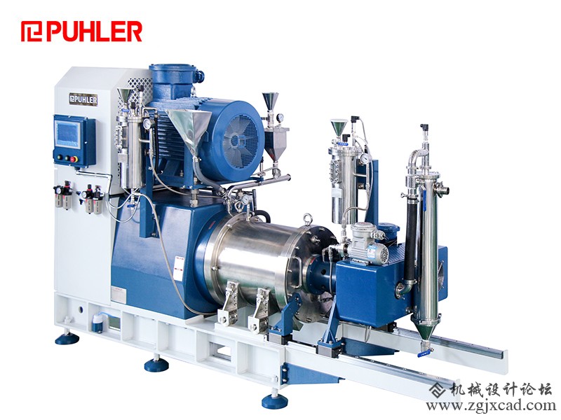

      我们专业的工程师及技术人员将及时为客户提出最佳的解决方案及加工工艺。下面是卧式砂磨机的工艺要求:
      1.对于像胶印油墨,碳酸钙等要求达到微米级产品的行业,用卧式砂磨机采用连续研磨工艺较好,也可以说是串联研磨工艺。
      2.对于卧式砂磨机产品的细度要求不高的话,单机循环研磨工艺。不同的研磨机型效果不同,如涡轮式砂磨机研磨如喷绘油墨,陶瓷原料,碳化硅等行业可达到亚纳米级产品。其主要的优点是操作简单。
      3.连续研磨与循环研磨结合的研磨工艺,这种研磨工艺在一些产品最终细度,质量要求高,并难于研磨和分散的厂家运用比较多。第一次是的研磨主要是为了打碎粗颗粒。第二次才开始循环研磨。是终达到比较窄的产品粒度分布。
    上述即是对于卧式砂磨机的工艺要求说明。卧式砂磨机质量过硬,性能出众,是您最理想的选择。如果您有任何疑问与相关的需求,请联系我们,我公司将为您尽力解决一切相关难题!
