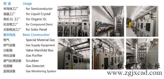

      气体管道均选用全自动无缝焊接管路,还有风险易燃气体装备报警系统,放空处装置阻火器以确保安全,气体管道工程的管路应满意试验需要,走线合理、安全、漂亮,气体管路工程的材质要满意承载气体的特别需要。
      气体管道工程是一项质量需要高的作业,不能有一点的失误。那么在这个工程中,关于各个方面有啥需要呢?下面由气体管道工程厂家小唐简单介绍下气体管道工程的有关工艺
      1、一切气体管路都由高质量的、彻底退火型、无缝衔接的不锈钢管SS-316L构成。铜管只使用在气体管路的结尾,对气体纯度不是太严格需要的地方(比方通风柜)。
      2、一切的管路、阀门、压力表都由高质量的不锈钢构成,而且都是规范配件。
      3、一切气体干管的直径为3/8英寸(仪器空气干管直径为1/2英寸)。管路结尾,直径为1/4英寸。
      4、一切管路在天花板下面布设,并经过效劳柱到中央台。边台的气体管路隐藏在试验作业台后边效劳通道内。
      5、易燃气体,如乙炔, 需要和其它气体分开,独自引进。
