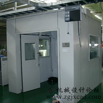

      电磁屏蔽房,在您使用的过程中,请注意以下事项:
      1、滤波器电源不得接漏电保护器,但可以接负载空开;滤波器出现故障应先断电后放电方可进行检修或更换。
      2、产品交付使用后,严禁受到巨大的撞击或在屏蔽体上开孔。
      3、严禁在屏蔽波导管孔中穿入金属材质的电缆或管道。
      4、注意保持屏蔽门处刀口和槽口处清洁,以保证屏蔽机房良好的使用功能。
      5、保养清洁方法:簧片部位用防潮材质薄片材料包上脱脂纱布用无水酒精湿润后插入槽口来回来拉动擦拭。
      6、为保证屏蔽门外部传动部件启闭的灵活性,应不定期的进行加油润滑。
      7、如发现簧片,应及时松下簧片压条螺钉,取出破损簧片,换上新簧片。
