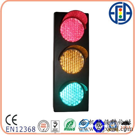

      众所周知,交通信号灯在我们日常生活中是不可或缺的交通元素,它是设于交岔路口或其他必要地点的一种灯具,没有了它道路会变得异常拥堵。
      交通信号灯是以规定之时间上交互更换之光色讯号,通常设置于交岔路口或其他特殊地点,用以将道路通行权指定给车辆驾驶人与行人,管制其行止及转向之交通管制设施。主要作用是指挥司机或行人交通,促进交通畅通,避免交通事故和意外事故发生。那么交通信号灯应该安装在什么地方是最合理的呢?
      1、交通信号灯前方,在信号灯基准轴左右20°范围内不得有影响交通信号显示的遮挡物。
      2、交通信号灯前50米的路旁不得有影响信号显示的树木或其它高于信号灯下沿的遮挡物。
      3、交通信号灯背面不得有彩灯、广告牌等易与信号灯灯色产生混淆的物体。
      4、悬臂式机动车灯杆的基础位置,应尽量远离电力线沟、窨井等,同时,与路灯杆、电杆、行道树等相协调。
      6、确定交通信号灯的安装位置时,应有用户交警支队的代表在场,便于沟通协调现场拍板,避免反复。设置的交通信号灯和灯杆不应侵入道路通行净空限界范围。
