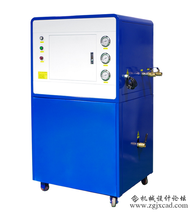

    一、工作原理:
    该配比柜首先将要混合的气体压力相等,然后借助配比阀按比例把气体混合,将混合后的气体送进储存器,直至达到所设定的上限压力值,此时混合器停止工作。当气体由储存器被抽出时,压力将下降直至达到所设定的下限压力值时,混合器将再次接通开始工作。这样的工作方式可以使混合后的气体在零至最大流量之间任何比例的输出,而配比精度没有改变。这样正确的确定配比柜的输出流量是至关重要的,要确保输出气体的流量不能大于气体配比柜的容量。
    二、具体安装及操作步骤如下:
    ⑴将配比柜牢靠地放在水平基面上,混合气体柜与管道汇流排连接好。
    ⑵将所有管道阀门关闭,按照输出压力为0.5MPa,最大输出流量200 m3/h的使用状况,调整输入压力使其达到0.8~1.2MPa。
    ⑶调整配比旋钮设定到所要求的数值。
    ⑷打开所有阀门,并确保控制气体是打开的(本系统中氩气为控制气体)。
    ⑸设定控制压力值为0.7MPa。
    ⑹接通电源,此时按钮开关灯发光表示电源接通,若此时黄灯亮并同时报警器鸣叫,表明供气压力低于最小输入压力值,须调高输入压力直至面板上压力表指示出正常压力方能正常工作。
    ⑺所有调整都已经完成后,可以打开工位点的阀门,应空放后再正常使用。
    ⑻对于短期关闭,只要将配比柜开关切换到“关”的状态,对于较长时间的关闭,将供气管阀门关闭,关闭控制气体输入并排空,当所有压力表示数为零后将配比柜关闭。
    三、如何维护?
    本配比装置不要求每天例行维护工作,为了确保无故障操作,应该每天进行检查以确保:
    ⑴ 气体故障报警装置是接通的。
    ⑵ 控制压力值是正确的。
    ⑶ 混合气体设定值是正确的。
    以上就是沃飞科技为大家介绍的有关如何正确使用混合气体配比柜.希望可以给大家提供参考。
