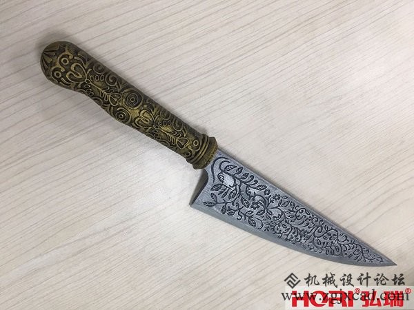

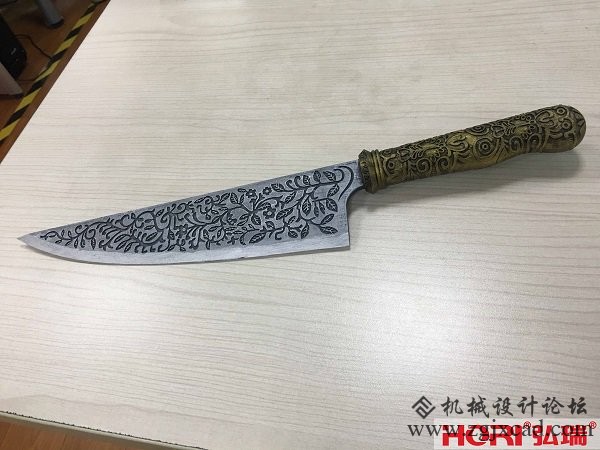

[size=14.0000pt]日前,游戏中爱丽丝的武器尖厨刀就被弘瑞的工作人员用3D打印机打印了出来。[size=14.0000pt]
黑化的爱丽丝—3D打印提刀淌血的另类美
黑化的爱丽丝—3D打印提刀淌血的另类美
弘瑞工作人员打印尖厨刀[size=14.0000pt]
[size=14.0000pt]这把尖厨刀按照生活中刀具的比例1:1打印出来,拿在手里不细看的话还以为是真刀呢!然而最出彩的还要数刀身上的花纹。不得不佩服游戏设计人员的高超画工与精美设计,复杂的花纹使制造的难度提升了不少。然而这在3D打印的面前,所有的困难都变得微乎其微,越是造型复杂我们的优势反而越明显。[size=14.0000pt]

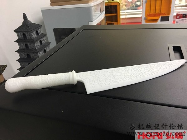

[size=14.0000pt]打印这把尖厨刀时,要注意打印头的打印速度不可以设置太快,我们将打印速度设置为40mm/s,层高设为0.1mm,由于刀的花纹比较复杂,打印速度放慢能够更高效地保证花纹的精美细致。另外我们将刀身和刀柄切割成了两部分打印,这样可以有效避免不必要的支撑,既减少了材料的浪费又保证了模型表面的光滑度。分别打印完成后再用胶将刀身和刀柄粘结起来,这时刀的初步模型才算是全部完成了。[size=14.0000pt]
黑化的爱丽丝—3D打印提刀淌血的另类美
黑化的爱丽丝—3D打印提刀淌血的另类美
未上色的模型[size=14.0000pt]

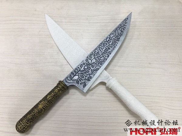

[size=14.0000pt]是不是很逼真!看看就已经感觉到刀锋的凛冽寒意!不过不要怕,毕竟它只是PLA打印出来的,跟真刀的尖利程度比起来还相差甚远。[size=14.0000pt]
[size=14.0000pt]同以往的模型一样,我们的工作人员耐心地给模型上好色,一件完美的游戏道具就出炉啦!很多游戏迷再也不用看着游戏中精美酷炫的道具而“可望不可得。”拥有一台3D打印机是一件很幸福的事,尤其是创客朋友和游戏迷们。想创造什么稀奇古怪的玩意儿都不怕,小小一台打印机会帮你将所有抽象概念转为实体模型。[size=14.0000pt]
