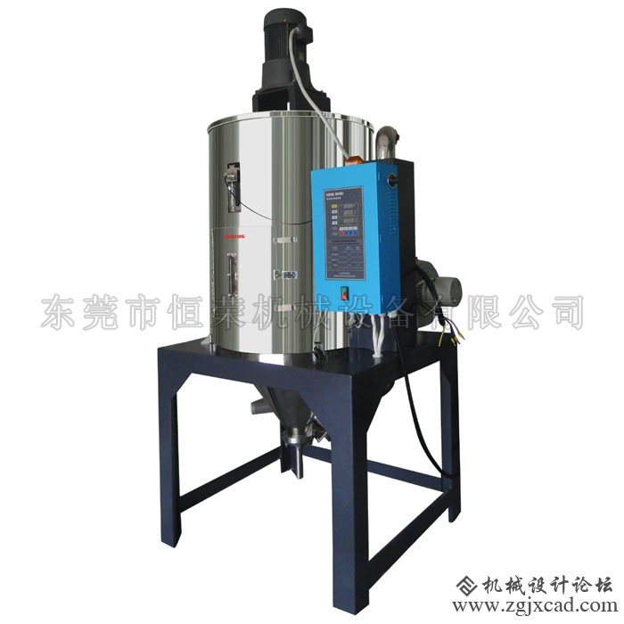

      PET结晶机在使用的过程中也有很多讲究的地方,所以有必要清楚PET结晶机的使用要点,正确操作PET结晶机,在生产中发挥最大的作用。
      PET结晶机的工作原理:非结晶PET接触高温发生粘结,结晶的主要目的是防止PET高温干燥粘结,常用方法采用干燥的同时增加搅拌动作或用气流使PET沸腾。温度继续升高,达到160℃时,具有分子间相互作用的多个分子链进行局部重排,产生了球状结晶,即结晶。
      PET最大的结晶程度约为55%,可以产生有序的结晶区。PET的结晶温度范围为120~220℃,结晶时间为1~2小时,结晶时间与预结晶温度成反比。干燥温度越高,干燥速率越高;干燥时间越短,干燥后原料含水率越低。
      除了以上还有考虑PET结晶机的干燥温度:因为PET的吸湿性较强,加工前的干燥处理是必须的。建议干燥条件为120~165℃,4~6小时的干燥处理。若为片材挤出线,要求干燥后含水率应小于200ppm;若为瓶胚生产线,则要求干燥后含水率应小于50 ppm;常规纺丝小于50ppm,高速纺丝小于35ppm。
      另外还有了解PET结晶干燥机的特性:PET是吸湿性材料,若含水率太高,在高温加工下会产生水解,使PET分子链断裂及热分解产生乙醛,物性及机械性质降低,结晶速率加快,在瓶胚射出时会使瓶胚部分结晶白化,影响产品的质量。在瓶胚射出成型之前,PET粒必须先干燥至含水率在0.005%(50ppm)以下,如此才能制造出良好的非结晶透明瓶胚。回收料比例一般不要超过25%,且亦要把回收料彻底干燥。
           最后还要注意PET结晶机的环境要求:含水量=自由含水量+平衡含水量:自由含水量为粘附在PET表面的水分,易除去。平衡含水量为与PET分子中的水分,不易除去,通常采用真空干燥或除湿干燥等方法降低平衡含水量。
