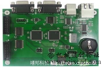

      SMT贴片加工工艺复杂,需要遵守严格的操作规范,就如贴片加工元器件的拆卸也是一件需要技巧的事。如果不掌握技巧强行拆卸的话,很容易使得SMT贴片加工原件受损,从而造成损失。
      1、SMT贴片元件拆卸的方式与元件自身的特点有关,对于那些引脚少的元件,如电阻、电容、二、三极管等,先在PCB 板上其中一个焊盘上镀锡,然后左手用镊子夹持元件放到安装位置并抵住电路板,右手用烙铁将已镀锡焊盘上的引脚焊好。左手镊子可以松开,改用锡丝将其余的脚焊好。如果要拆卸这类元件也很容易,只要用烙铁将元件的两端同时加热,等锡熔了以后轻轻一提即可将元件取下。
      2、对于SMT贴片元件引脚较多的元件,间距较宽的贴片元件,也是采用类似的方法,先在一个焊盘上镀锡,然后左手用镊子夹持元件将一只脚焊好,再用锡丝焊其余的脚。这类元件的拆卸一般用热风枪较好,一手持热风枪将焊锡吹熔,另一手用镊子等夹具趁焊锡熔化之际将元件取下。
           3、对于引脚密度比较高的元件,在焊接步骤上是类似的,即先焊一只脚,然后用锡丝焊其余的脚。脚的数目比较多且密,引脚与焊盘的对齐是关键。通常选在角上的焊盘,只镀很少的锡,用镊子或手将元件与焊盘对齐,有引脚的边都对齐,稍用力将元件按在PCB 板上,用烙铁将锡焊盘对应的引脚焊好。
           注意不要大力晃动电路板,而是轻轻将其转动,将其余角上的引脚先焊上。当四个角都焊上以后,元件基本不会动了,将剩下的引脚一个一个焊上。焊接时先涂一些松香水,烙铁头带少量锡,一次焊一个引脚。
