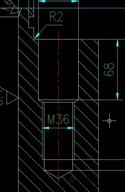

比来有套外来图纸,发明螺纹孔处有如图所示构造,不知道如许做的原因安在?不知道有懂得的没,大师说说本身的见解。
不知是如许受力好,仍是纯真增添螺栓的长度,仍是处于此外斟酌,如许多一道加工工序应当是有缘故的吧。

螺纹钻孔处的尺微暇图

难道是导向的?方便安装的时候拧螺栓?

按图的比例来看,必须有光孔的,光孔若是变成螺纹孔,就要100多毫米的螺纹孔长度了,在设计上及制造上 不合理。

1.好像是法兰端盖的一圈法兰螺钉,图纸螺纹孔表达有误,国标和ISO制图规范螺纹表达方法都是剖面线越过细实线部分;
2.如果此法兰上螺纹孔有2~4各这样的螺纹孔,那么二楼推断正确,大型法兰安装都需要导向
3.如果全是这样的螺纹孔,那么就是螺纹紧固用的;螺纹紧固的根本原理是螺钉及机体发生弹性变形,其中弹性变形最大的是螺钉本身伸长,在一定预紧力下,螺钉的伸长量是一定的;增加螺钉长度可以增加螺纹伸长量,也就是螺纹放松的有效途径,比弹簧垫圈效果好的多。但连制图都出现这种低级错误的设计者,对螺纹预紧也不会有这么深刻的理解。
4.三楼问题很好解决,没光孔了螺钉变短了,也不至于螺纹啮合过长;螺纹有效啮合长度根据材料不同0.8~1.2倍大径,这些大家都清楚;
