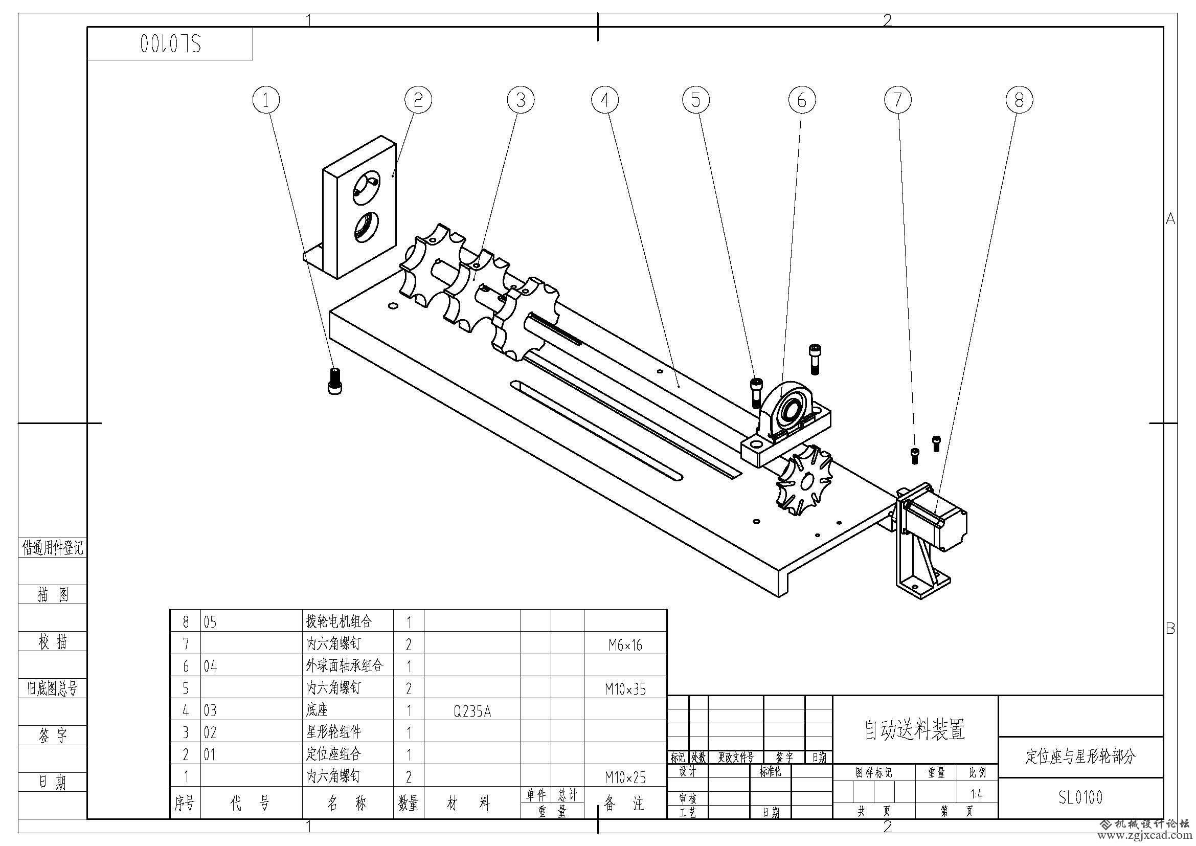

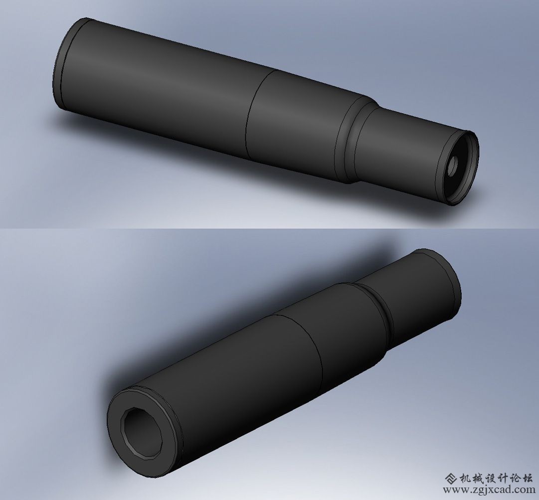

工件如下图:
这是气鼓鼓动起落座椅上的一个零件,外壳钢制冲压件,由巨细两段圆柱构成,两段之间有个圆锥。小端有个翻边,带有孔内乱陷端盖。年夜端压进了一个塑料套,端部滚圆紧固。
要做的工作是精镗塑料件内乱孔,这是该零件的最后一个加工工序。镗孔前零件外表已经喷塑。
已经有精镗机床,镗头固定不动,工件用顶尖顶住尾端盖板圆孔向前推,依附前端滚圆的端头与定位板上的锥孔定位,使工件与镗杆轴线重合。然后工件进给,镗削一次完成。
镗削机床做得很好,效力也很高。只是一个工人只能操纵一台机床。

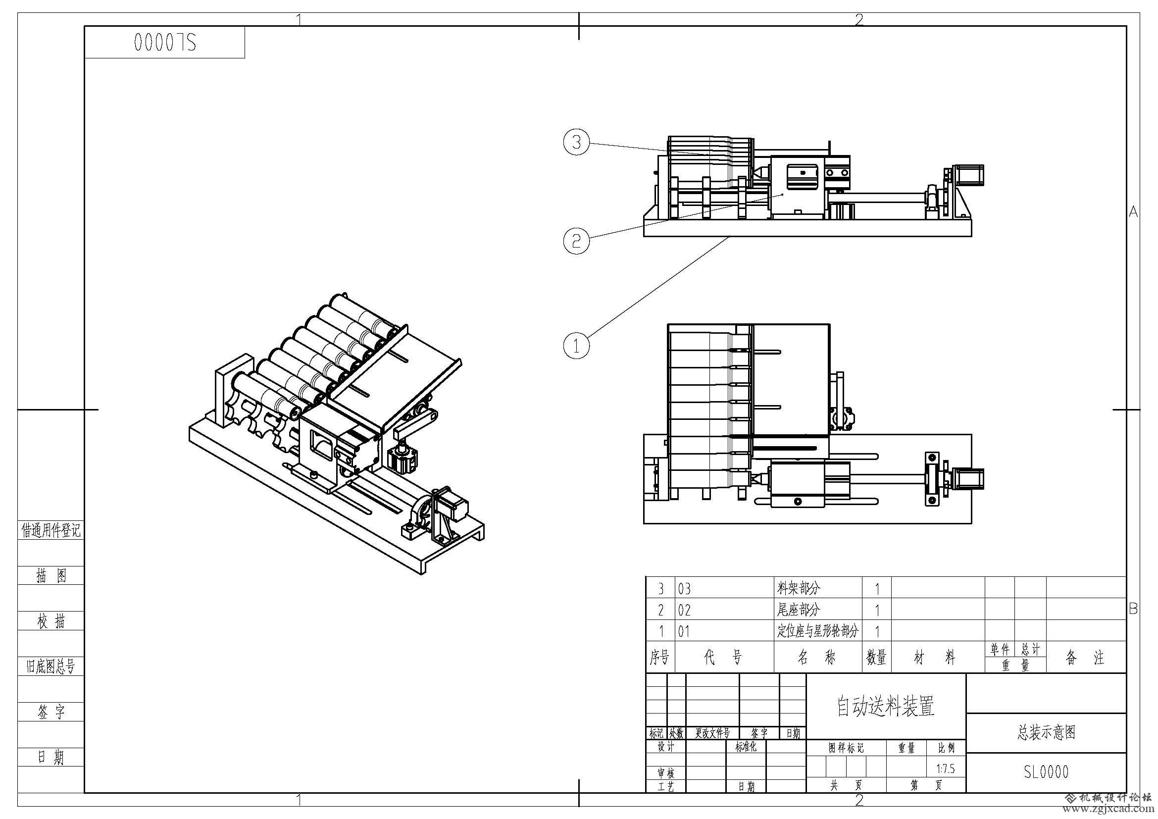

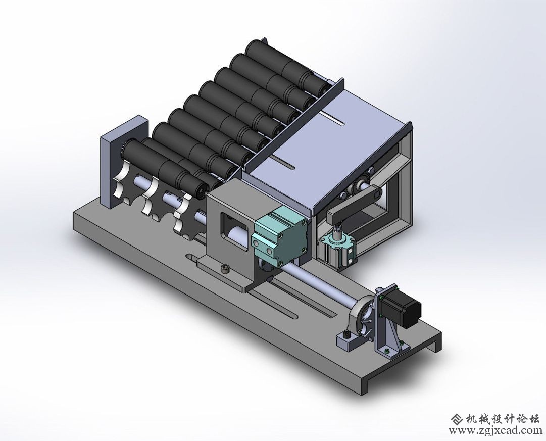

于是老板找卧冬给他设计了如许一个工具。

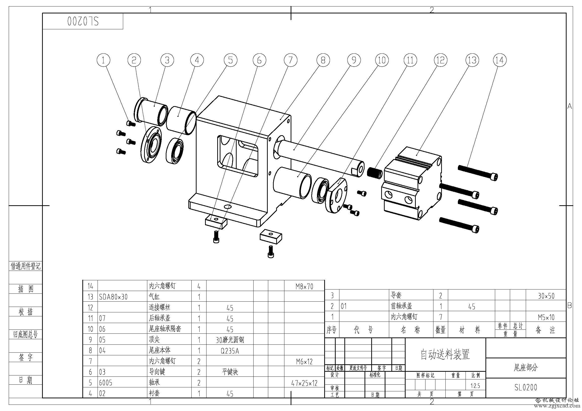

固然导轨没画,但这个工作台不是固定的,须要前后移动,往返间隔约180。料台由两部门构成。前面3个工件随着走,后面的用了块挡板拦住。工件有多种规格,年夜端尺微暇雷同,只是犬牙交错样。工件总长在170-400之间。
设计前没有谈具体报答。会商计划时开车往过几趟,每次往返近百公里。今后出图就用电子邮件发给他。再今后就没新闻了。
工具是制造出来的。只是到此刻也不知用过没有,能不克不及用。
由于只是先容马氏轮,料台部门就简单了。
