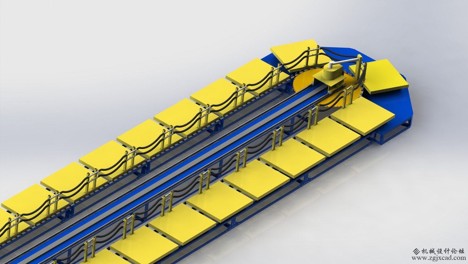

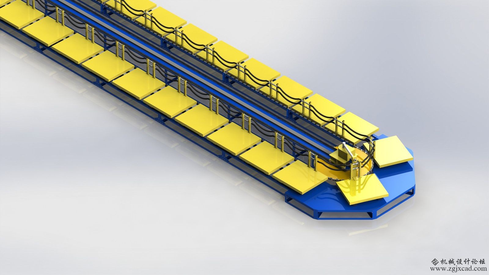

链轮链条传动,链条用双节距带附件输送链。承载模具的小车挂在链条上,在用型钢制造的两条直导轨和两头的反转展转平台上转圈。导轨中心有一个滑座,滑座与转圈的小车中心的一个用横臂衔接,随着小车移动。滑座向一个标的目的移动到链轮中间结束,横臂随小车转圈反转展转,然后一路反向,到另一头的链轮中间反复同样动作。小车转圈而滑座来去,简略的工作道理。
电源和睦源在输送线纵向中轴线稍偏的处所进进,电线和睦管用一根机床拖链引到滑座,经由过程滑座上的集流环和扭转接头,再由横臂送到到衔接的小车。用一台或两台小车装载热水器和紧缩空气鼓鼓贮罐,再用耐热胶管和睦管以及电线衔接蔑在突台小车,就可以让各台小车承载的模具得以调温顺主动开闭了。
没有什么技巧含量,良多年前就有国外制作买进来的。国内乱仿造的厂家当然有,生怕也不止一家两家。都能用,没有特殊好或特殊差的。入口的价钱很高,可以做得美丽一点就是了。
不上班一年了,很少画新图。此次用几天做了这个输送线的年夜致构造。这些装备设计,良多具体尺微暇须要按外购件而定,没有画得很细。
却是衬着花了些时光。08年的集成显卡老
机械
,跑不动。传上来的几张耗时都在8分钟以上,持续衬着就主动停机。后果当然不会很好了。
节后依据反馈看法,依照模具尺微暇和应用请求,作了从头设计。今天午时刚做好。
还没有最后定局,要修正的处所还会有良多。真要制造,设计图会再贴出。
为工人操纵便利,下降了导轨高度。图上已经在小车放上了模具架。
电脑太不给力,衬着只能聊胜于无。

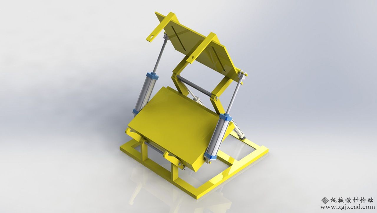

贴出模具架的设计计划。为便利操纵,模具架有4种状况。下模平放,上模打开时浇注聚氨酯原液;模具合拢,锁扣加压;模具闭合加压后倾斜,让原液发泡时可以顺遂排净模腔里的空气鼓鼓;泡沫熟化后打开。打开时坚持模具向外倾斜,便利掏出工件和清算、喷脱模剂。然后反转展转到浇注工位放平。
