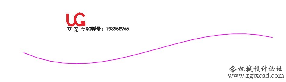

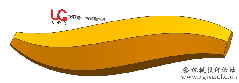

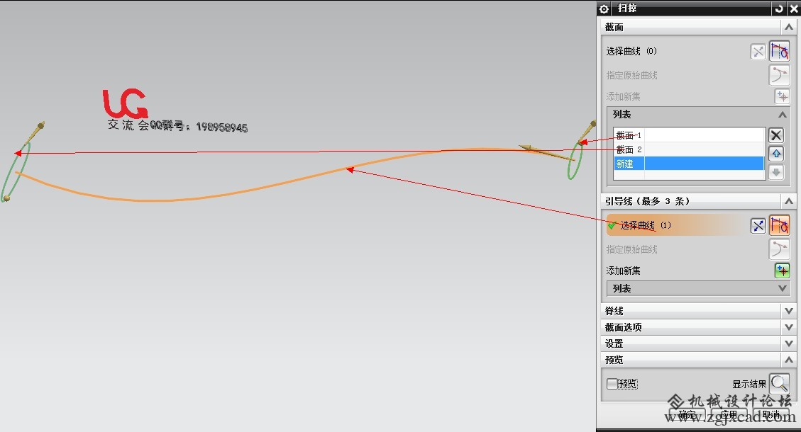

方法有两种第一种:扫掠 做一条引导线,两端分别做一个不同面积的截面,再用扫掠命令选取引导线,接着选取两个截面即可 步骤如下截图

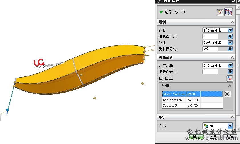

第二种:变化的扫掠 做一条引导线,作出一个截面用尺寸控制
