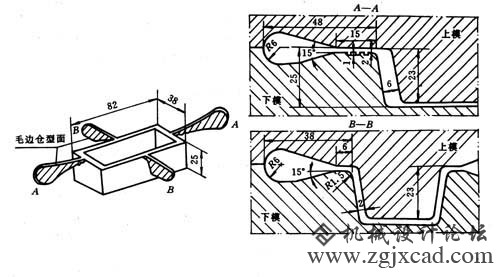

      为了使型槽容易充满,有时可采用桥部尺寸非均匀的毛边槽来限制或加速金属向型槽某部分的流动。例如,一个长方盒形锻件(如图12所示),前后侧壁较薄;左右侧壁较厚。当在盒形件四周采用B-B所示的毛边槽时,由于金属流入左右侧壁的阻力小,致使金属向较薄的前后侧壁流动困难,充填不满。后来,在前后侧壁仍采用B-B所示毛边槽,而左右侧壁改用A-A所示毛边槽,由于桥部尺寸宽,加之阻尼沟的阻碍,使得前后较薄的侧壁完全充满,而且金属较采用前述毛边槽方式节约。

      图12采用对称桥部改善金属的流动
