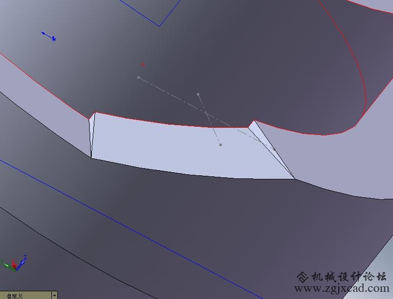

在圆台上怎么做一个斜面
图片:
图片:
请教一下大家,我怎么才能把那个斜面做成平行又平滑的过渡.而不象现在那样有一个斜形的台阶.在这里回复也可以,发到我信箱里也可以,信箱地址: xiezc1@163.com 谢谢大家.

你切除的时候没切到位,调整下,然后倒个圆角就好~

这个要用曲面模块,具体的你可以看下曲面模块的视频
