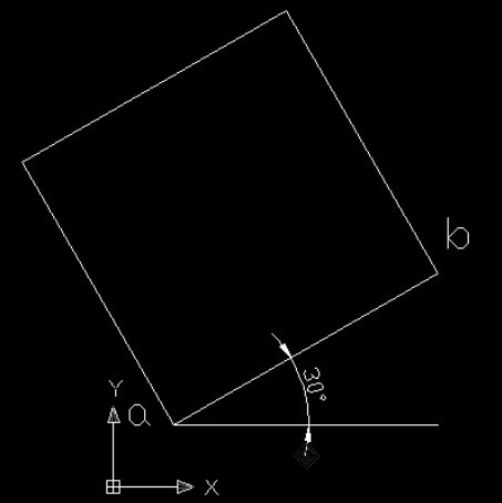

    6)如下图所示的正方形,边长为50,其a点为(10,10),则b点的坐标正确的是?
    atc初级认证参考样题
    atc初级认证参考样题
    1.  相对于a点( @50<30)
    2.  相对于a点(@53.5013,35.0000)
    3.  相对于坐标原点(50.000,25.0000)
    4.  相对于坐标原点(50<30)
    参考答案:1

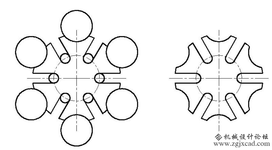

    17)如图所示,有左右两个图形,如果需要快速;睁左侧图形修改为右侧样式,需要使用什么命令?
    atc初级认证参考样题
    atc初级认证参考样题
    1.  分解
    2.  打断
    3.  延伸
    4.  剪切
    参考答案:4

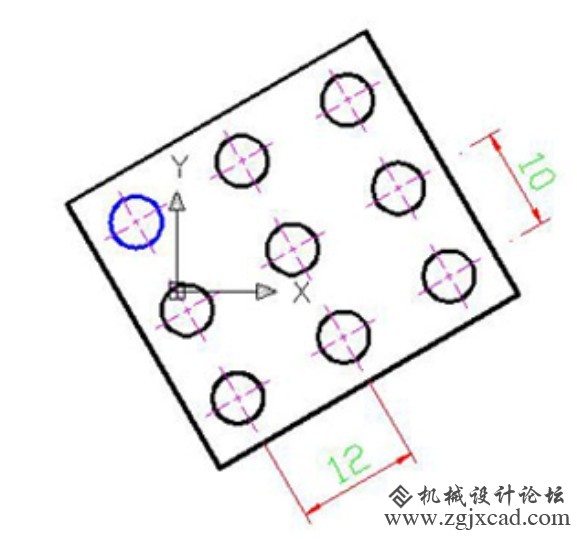

    26)如图所示蓝色圆作为源对象进行矩形阵列,行间距和列间距分别是?
    atc初级认证参考样题
    atc初级认证参考样题
    1.       12, 10
    2.       12, -10
    3.    -10, 12
    4.    - 10,   - 12
    参考答案:3

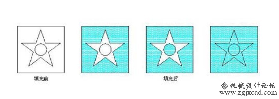

    27)如图所示图案填充采用的孤岛检测依次是?
    atc初级认证参考样题
    atc初级认证参考样题
    1.  外部,普通,忽略
    2.  普通,外部,忽略
    3.  忽略,外部,普通
    4.  忽略,普通,外部
    参考答案:1
