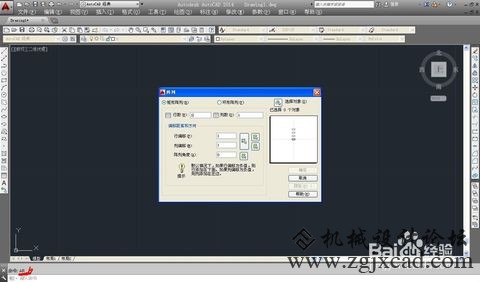

相信不少朋友在使用CAD2014的时候都会遇到阵列工具没有对话框这种情况吧,那么该如何快速解决这个问题,方便使用呢?具体操作请参考:

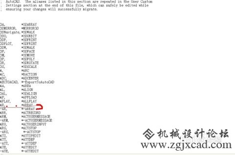

        首先,对快捷键进行编辑。
        工具——自定义——编辑程序参数,找到AR, *ARRAY 这一项,如下图
        然后,将找到的*ARRAY修改为 *ARRAYCLASSIC
        (特别提醒:*与ARRAYCLASSIC之间不能留空格)

        待软件重新启动后,通过键盘输入AR就可以显示出阵列对话框了。
