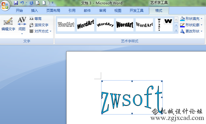

1、  在word插入艺术字,如下图
2、  选中艺术字——Ctrl + C

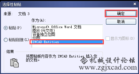

3、  在CAD中执行:编辑——选择性粘贴——选中“ZWCAD Entities”(其他CAD软件选择“autocad图元”)——确定,如图

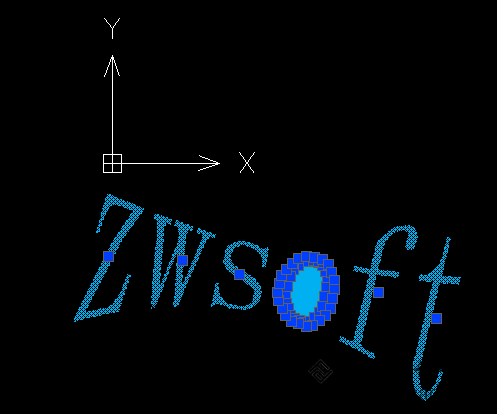

4、  确定插入点后,选中文字即可得到需要的轮廓线,如图
